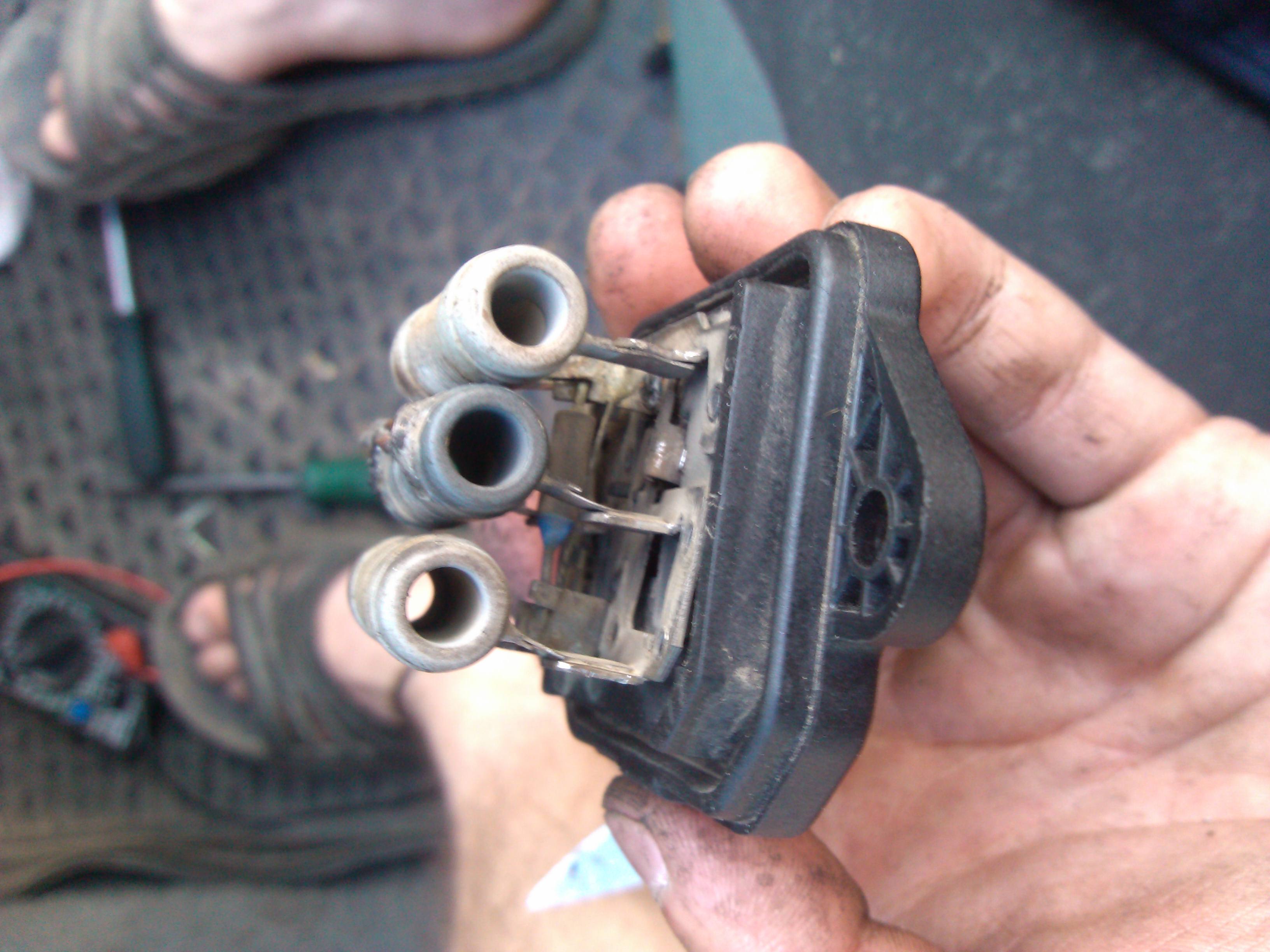

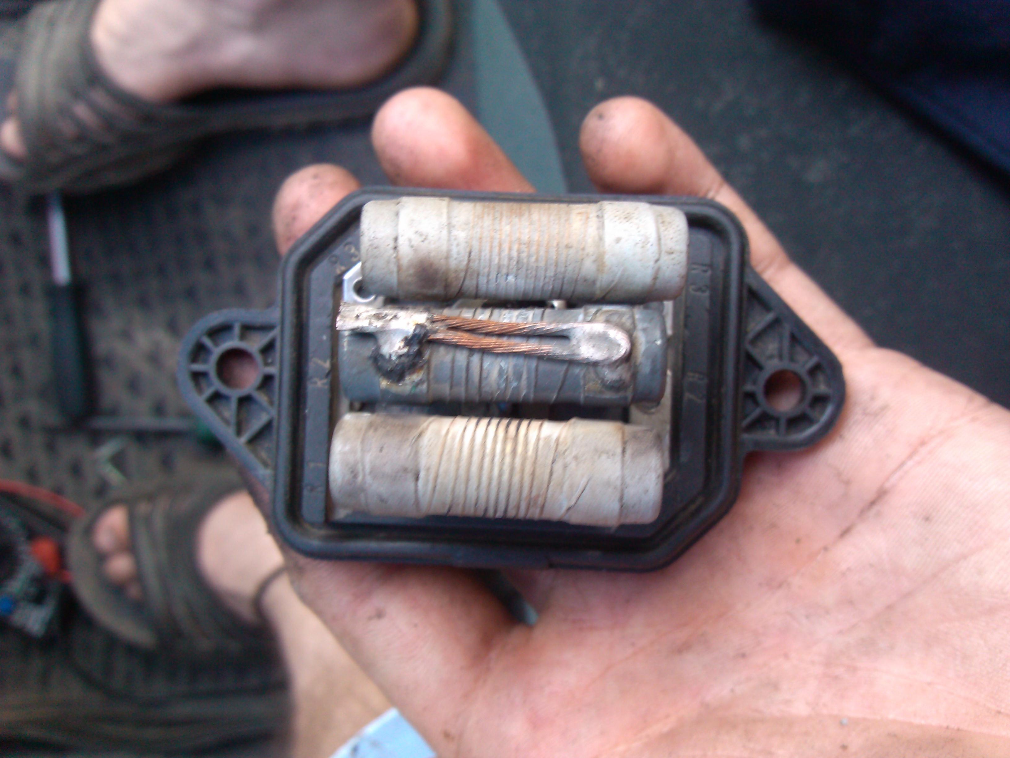

накрылись резюки на пешку, те что отвечают за скорость вращения моторчиком
подскажите какими резисторами их можно заменить, или чем еще?

У меня стоит или с газели или с другого отечественного авто.

стоит полностью вся "таблетка" или только резюки?

Стоит полностью таблетка

http://clubfiat.ru/forum/index.php?showtopic=7785&view=findpost&p=91559

Там в ссылке,правда, про термопредохранитель не совсем корректно- быть он должен,если нет обычного. Его назначение никак не в защите резисторов от перегрева, а мотора и всей цепи.

я так понял что в ссылке написано, это просто новые резисторы припоять на место старых?
совершенно верно, выглядят так
или так (Made in USSR)

цена одного 10 Ваттного ~ 0.25 $
