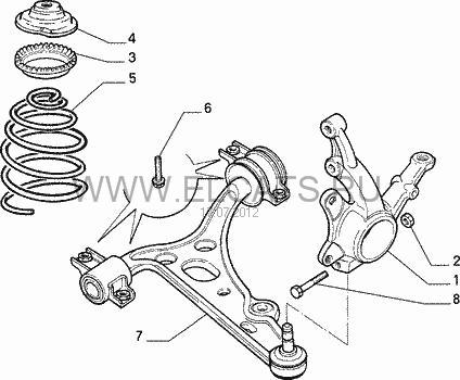

Кто устанавливал подскажите
действительно ли подвеска становится мягче?
как стыковать опору с пружиной ( деталька 3 по каталогу не подходит от Типо , а на самом деле сильно отличаются)?

Было в бортовике у кого-то. По памяти, кажется, так: ставится опора, подшипник и стойка от бравы. Типошная стойка короче и в бравовскую опору ее не закрутить.
ПыСы: когда поставил новые пружины и амики бильштайн и радовался подвеске как дитя, пока не продал. Смысла в других опорах не вижу.

Мягкости подвески эта резинка не добавит. Она для того, чтобы пружина меньше царапалась, меньше ржавела и скрипела

новые пружины и амики бильштайн ставлю
опоры браво уже есть
длины резьбы аммо впритык хватает
резинка с типо становится нормально но каталог говорит об отличии бравовской
у типо между опорой и резинкой опорный подшипник а у браво подшипник уже в опоре соответственно растояние между тарелкой аммо и опорой больше на ширину подшипника типо ( больше ход пружины)
кто-то на форуме писал про серьезные отличие между опорами браво и типо в плане передачи ударной нагрузки на кузов за счет толстого резинового демпфера

в общем были еще куплены верхняя и нижняя тарелочки на обе стойки и установлено все
стойка бильштейн в4 и пружина лесферс (родное для типо 2,0) + подушка и тарелочки с Браво
итог: справа все стало визуально нормально , а вот слева при вывернутом руле в право трет пружина о моторную перегородку (пружины и аморты родные и новые)причину так и не выяснил. Но на родных подушках данный эффект отсутствует.Может это только на моей Типо , у =aleks= даной беды не наблюдалось .
Еще заметил что при комбинации стойки типо и подушки браво машина явно выше на 1-2 см (это точно)
Еще конструкция подушек Браво визуально явно превосходит по комфортности и мягкости передачи ударных нагрузок на кузов по сравнению с Типошными ,но это на практике не не удалось проверить

а ты тарелки нижнии правильно установил??
там помню есть типо стрелочки не поню куда должны смотреть,но либо вовнутрь либо наружу!!
оброти на это внимае.там наклон пружины меняется из за не правильной устоновки!!
