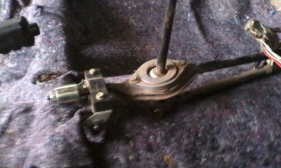

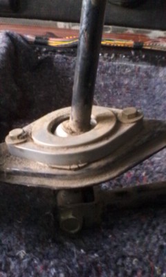

Всем привет,болтаетьса рчка кпп,внизу возле тяг(похоже на шаровую) кто что делал,может с колхоза что то подходит,заранее спасибо

я делал.
2-3 горловины от литрового PitBull Smile
может больше - по месту надо мерить Smile

Существует ремкомплект,стоил недорого.Номер не сохранил,так что поищи

Знаю, що войлок підкладали.
А взагалі, звернися де шарові реставрують, там як зроблять - то надовго.

Горловины от пластиковых бутылок под шар подложить. Или подложку вырезать из кожи,или еще чего. Я из боковины старой покрышки делал.

Да и покуй ремкомплект, если все можно сделать без него (примерял горловину от какого-то "холодного чая" с широкой крышкой - действительно то что доктор прописал)))

Делал из горловин бутылок. Хватает надолго, и не надо всяких редких ремкомплектов.

А я бы туда ШСик в3.14здячил Laughing

дык там и есть ШСик, тока пластиковый Laughing

А я бы поставил труъ ШСик, шелезный. Very Happy
