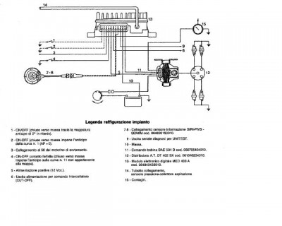

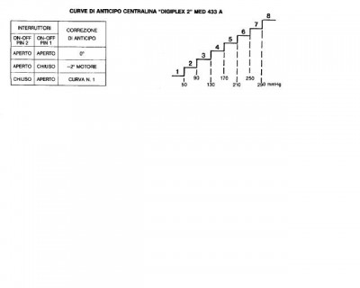

Perepic Андрюха, это для лентяев Laughing
