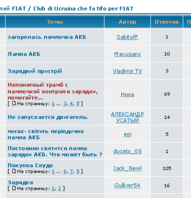

СообщениеДобавлено: Вс Июл 15, 2012 08:36    Заголовок сообщения: Re: загорелась лампочка АКБ Ответить с цитатой
SabitofF писал(а):
Вчера в дороге загорелась лампочка АКБ. Что это может быть, куда смотреть?
Скористайся пошуком по сайту.
