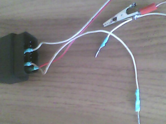

так,разобрал я свой блок...блин что новый,наверно таки комп выдает ошибку...фото
sheriff
Зарегистрирован: 17.01.2010
Сообщения: 2049
Откуда: Украина северодонецк
Авто: были фиаты теперь немец
СообщениеДобавлено: Чт Июл 05, 2012 12:49    Заголовок сообщения: Ответить с цитатой
да че за хрень фотки не влазят...типо большой размер Evil or Very Mad
