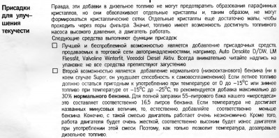

Німаки допускають доливання бензина в дизельне паливо (взято з книжки мерседес) для простих двигунів, не Common Rail.

Да немци допускают % 20-30(простые дизеля)низкооктанового бензина в ДТ, а еще они допускают утечку масла с картера двигителя, помоему до 100 грам в сутки.
