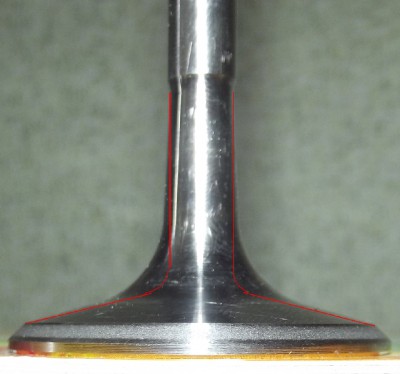

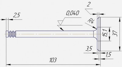

Собсна есть желание облегчить клапана пока двиг разобран.
Кто сталкивался, подскажите.
Думаю про вот такой вариант:
1. От фаски металл убрать до стержня под углом 30 градусов.
2. Закругление сделать с радиусом 7мм.

СообщениеДобавлено: Вт Июн 19, 2012 16:10    Заголовок сообщения: Ответить с цитатой
можно. так и делают. токарь с правильными руками есть?

СообщениеДобавлено: Вт Июн 19, 2012 16:40    Заголовок сообщения: Ответить с цитатой
но толку мало. лучше не облегчай. а займись дрочением канала...удовольствия море а приход существенне

скажу так если ты их так проточиш 1 от нагрева их поведет 2 их начнёт тянуть! проще вариант просто отпалеруй клапана до хрома и поршня так же это облегчит впуск и выпуск не будет отоваться нагара и уберет завехрение в целиндре!!! и просто поставь усиленые пружины для ускореной работы клапонов а если бошка 16 клапанная то на неё можно поставить мерсовские! усли у тебя 45 то допустимо ставить до 52х! и еще можно отпескоструить калектара это добавит рзвости при впуске и выпуске!!!!ВОТ

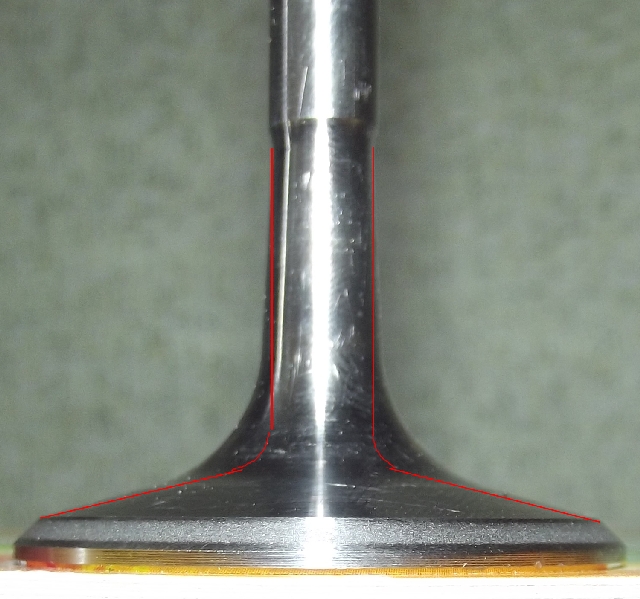

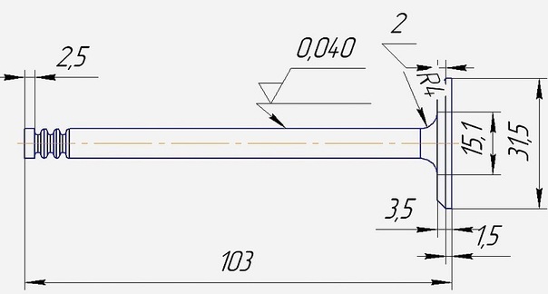

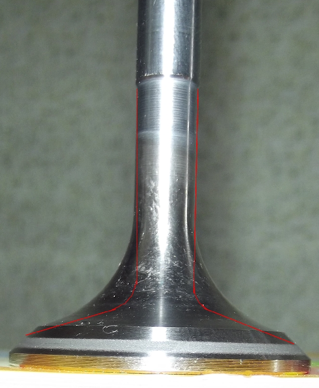

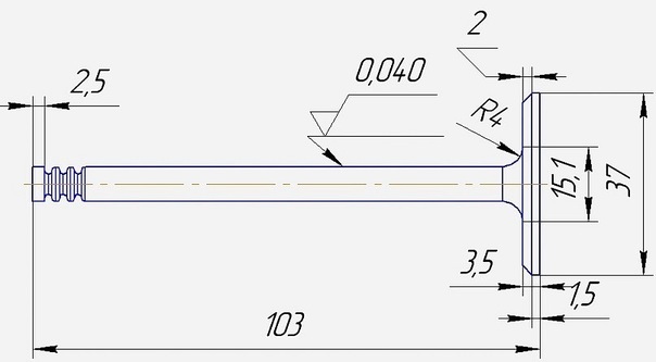

СообщениеДобавлено: Сб Ноя 10, 2012 18:14    Заголовок сообщения: Ответить с цитатой
вот тебе для примера 2108 может чем то помогут Smile [img][/img]
