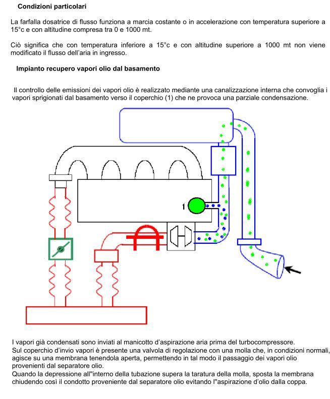

СообщениеДобавлено: Пн Май 21, 2012 21:02    Заголовок сообщения: Ответить с цитатой
Здесь посмотри
