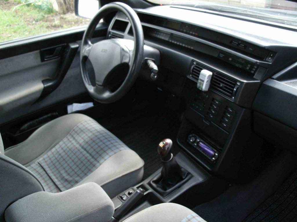

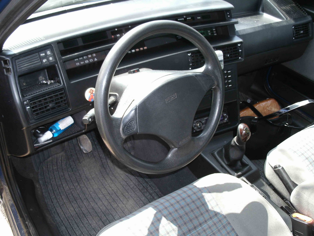

Я себе на разборке покупал за 15 грн. Кожух и наболдашник на туче, их там тьма-тьмущая на любой вкус. Правда рамку реставрировал и красил.
вот фото:

Зачётно! а рамка именно от Темпры или какая-то другая подошла? Саму кулису не укорачивал? Мне оч нравится такое как у тебя!

на разборке подбирай от темпра и типо, может от дедры и тп. Кулису не укорачивал, главно чтоб резьба на наболдашнике была одинаковая. Кожух можно взять длиннее, потом по месту подвернёшь снизу и сверху.
