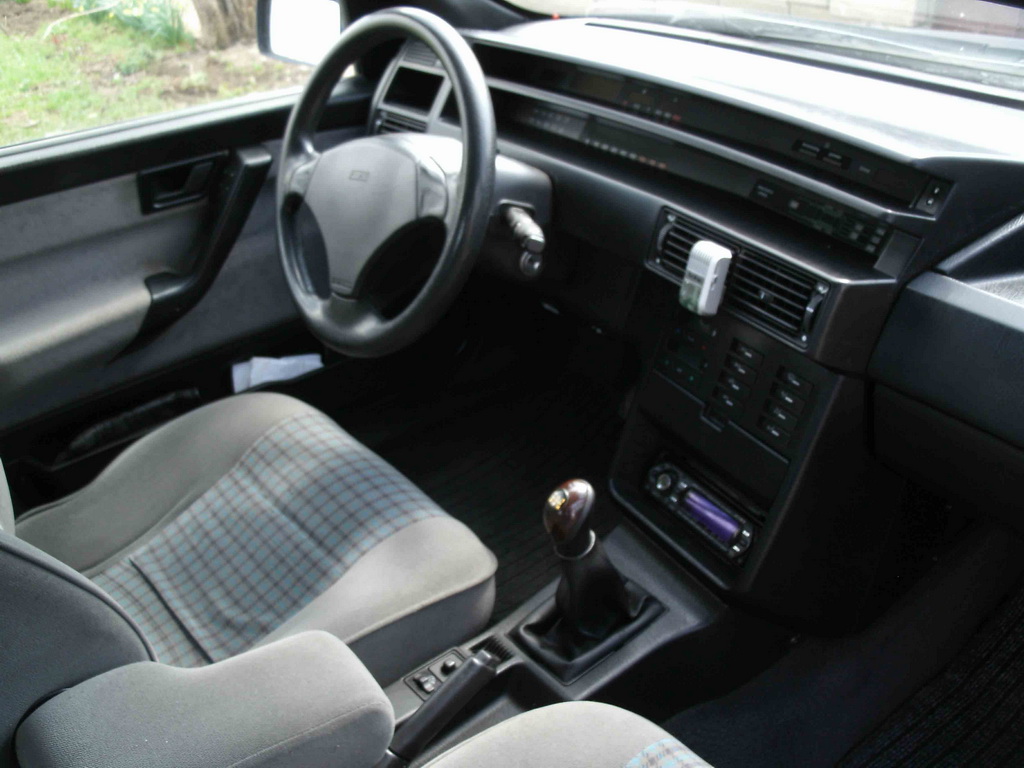

Я себе на разборке покупал за 15 грн. Кожух и наболдашник на туче, их там тьма-тьмущая на любой вкус. Правда рамку реставрировал и красил.
вот фото:

Зачётно! а рамка именно от Темпры или какая-то другая подошла? Саму кулису не укорачивал? Мне оч нравится такое как у тебя!

на разборке подбирай от темпра и типо, может от дедры и тп. Кулису не укорачивал, главно чтоб резьба на наболдашнике была одинаковая. Кожух можно взять длиннее, потом по месту подвернёшь снизу и сверху.

ясно спасибо, только у меня на кулисе не резьба а шлиц, может на темпре подругому или у тебя укороченный рычаг и нарезана резьба...

а помоему на наболдашнике нет резьбы!

У меня на наболдашнике резьба М12, может кто до меня чё менял. Коврики покупал прямоугольные в Новой линии для входных дверей с резиновым низом по 20грн (украинские). накладывал старые и вырезал. Края обшила жена на оверлоке. Экономия солидная!
