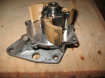

Хорошо, посмотрю еще раз, но мне кажется, что выработки нет, иначе бы сразу ее заметил. Кстати, у меня немного другой насос, но, думаю, конструктивно они одинаковые.
Кто знает, маленькое отверстие для чего служит? Продувается очень тяжело.

Насос работает в масле (подача/слив)если ты о них.
Снятый насос можно проверить вращая вал в нужную сторону(шуруповёртом например ) дрелью не желательно большие обороты Подсоединив шланг к вак.усилителю.
ОСТОРОЖНО брызгает масло

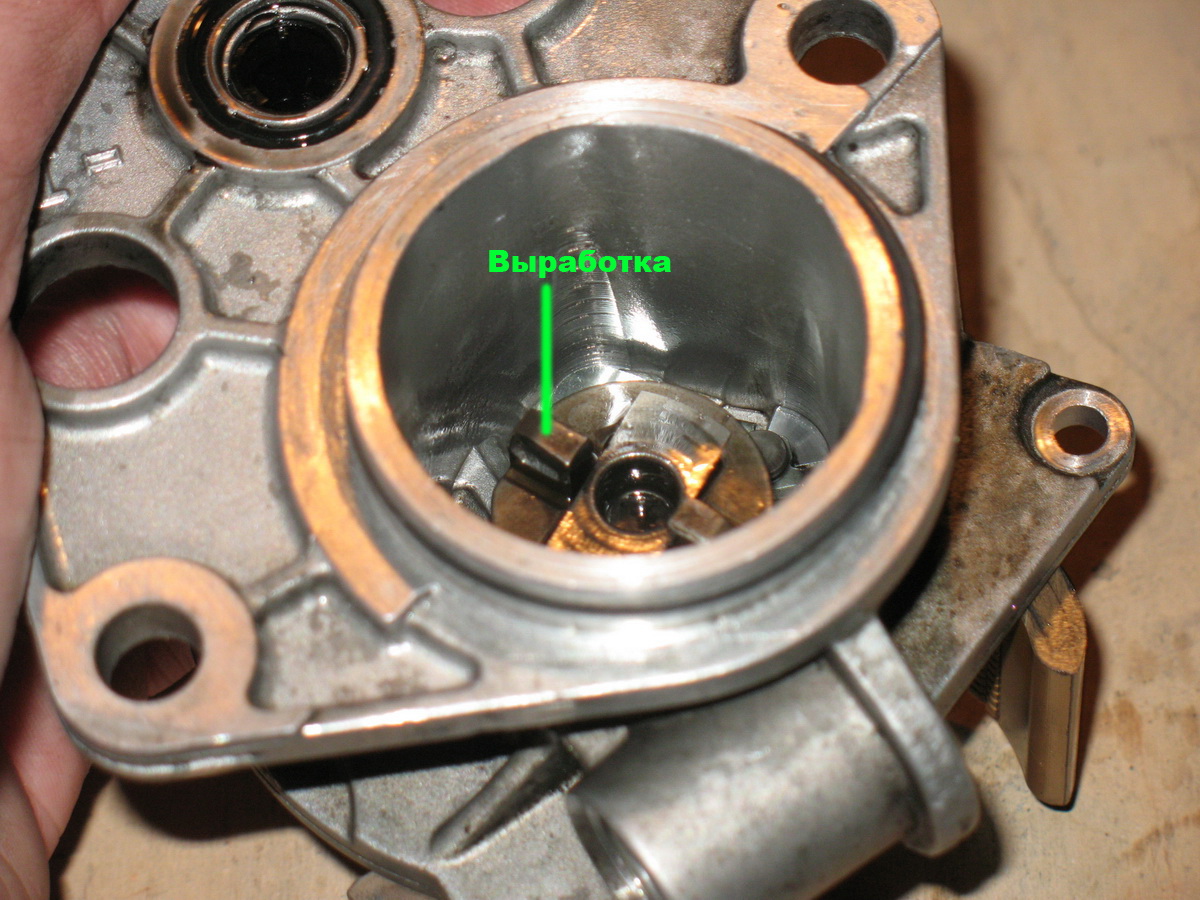

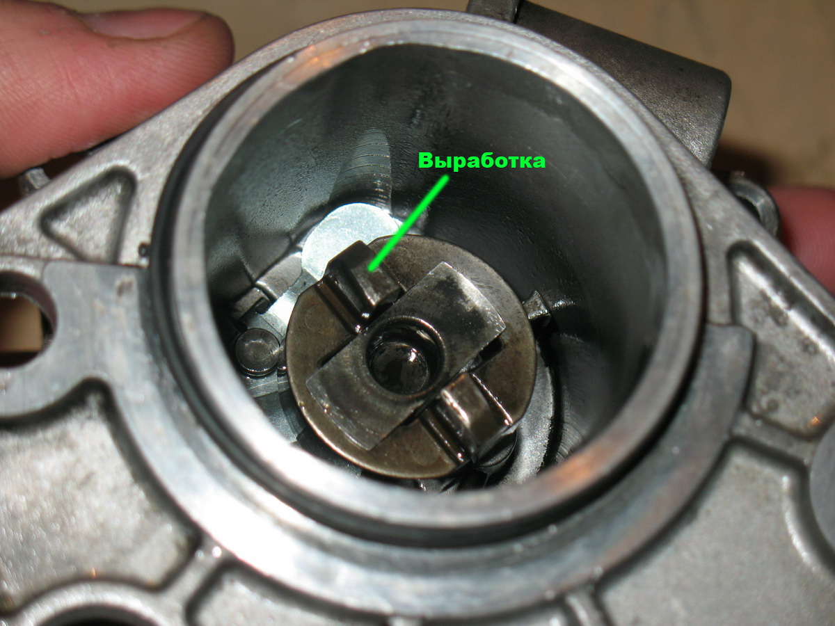

Ітак , вертаємось до наших баранів. Сьогодні превіряв роботу своєго вакуумного насоса, він справді тягне слабо. Нормальна тяга з"являється десь при 2000 об/хв в той час, як у справного насоса така тяга є відразу. Також виявиявилась виробка. Подаю відео і фото. http://www.youtube.com/watch?v=EhLQCEOktlU
Прошу пояснити, чи може дана виробка впливати на продуктивністть насоса чи шукати іншу причину.

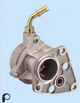

| Лопастной вакуумный насос Pierburg |

По фото выработка не должна влиять.(если насос не пробуксовывает )
