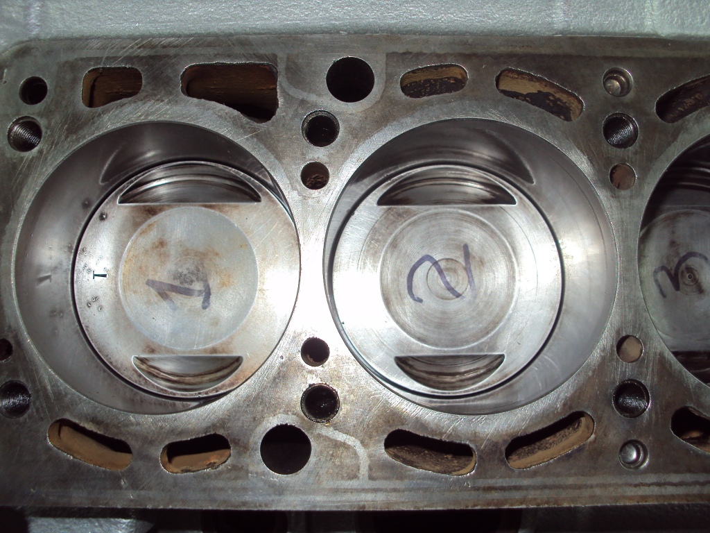

Начнём с того, что 1.8 и 2.0 между собой уже не взаимозаменяемы- разная форма камер сгорания. Можешь показать форму поршня 1.6?
Вот камера и поршень 2.0:

Хрюкин
Зарегистрирован: 21.03.2009
Сообщения: 2975
Авто: SATURN VUE 2.2
СообщениеДобавлено: Пт Мар 23, 2012 12:36    Заголовок сообщения: Ответить с цитатой
У 1.8 форма поршня похожа на одногорбого верблюда. Форма камер похожа на 2.0, но более рельефная.

у меня поршня сферические
похожие как на 2.0 только больше наплыв.
говорили что головки вроде одинаковые
диаметр поршня такой как на 2.0
и прокладка под голову такая же
вот интересно голова такая же?

СаняZero
На 2.0 плоские, с ОБРАТНОЙ сферой! Просто на фотке не очень понятно.

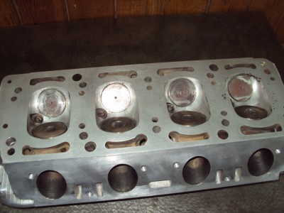

СаняZero
есть с 1.6 сделанная уже, новые направляющие, клапана притерты, только без пружин. Если есть интерес, пиши в личку.

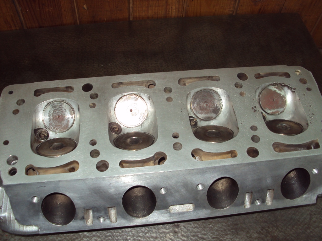

karasoff
Зарегистрирован: 09.03.2009
Сообщения: 1387
Откуда: Львов
СообщениеДобавлено: Пт Мар 23, 2012 21:45    Заголовок сообщения: Ответить с цитатой
Также есть ГБЦ с 2.0 заменены все клапана, направляющие, шлифованая, вся в зборе. Есть и распредвалы. Если интересно пишы в ЛС. Wink
