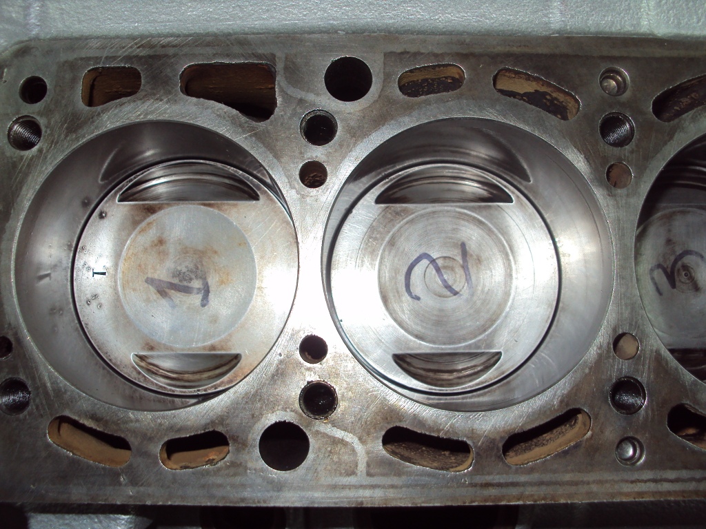

Начнём с того, что 1.8 и 2.0 между собой уже не взаимозаменяемы- разная форма камер сгорания. Можешь показать форму поршня 1.6?
Вот камера и поршень 2.0:
368.05 KB |
119 раз(а) |
329.6 KB |
137 раз(а) |
Хрюкин Италоманьячище
Возраст: 55 Знак зодиака:  Зарегистрирован: 21.03.2009 Сообщения: 2975 Откуда: Россия, Нижний Новгород, Автозавод
Авто: SATURN VUE 2.2
Добавлено: Пт Мар 23, 2012 12:36 Заголовок сообщения: |
| У 1.8 форма поршня похожа на одногорбого верблюда. Форма камер похожа на 2.0, но более рельефная.

у меня поршня сферические
похожие как на 2.0 только больше наплыв.
говорили что головки вроде одинаковые
диаметр поршня такой как на 2.0
и прокладка под голову такая же
вот интересно голова такая же?

На 2.0 плоские, с ОБРАТНОЙ сферой! Просто на фотке не очень понятно.
