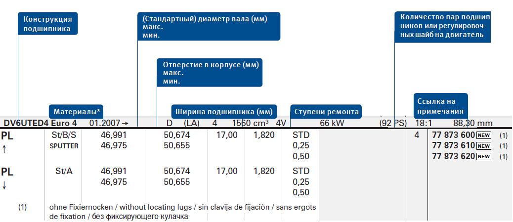

Діаметр шатунної шийки 47,975 мм STD
діаметр отвору шатуна 50,655 мм
ширина вкладиша 17мм
Kolbenschmidt, 77873600, Стандартный размер
77873610 -0,25 мм
77873620 -0,50 мм
Hi

Большое всем спасибо что откликнулись, но отдельно хочу поблагодарить alex-lv.

СообщениеДобавлено: Ср Мар 21, 2012 00:09    Заголовок сообщения: Ответить с цитатой
Я б не радив йти до шліфовщика, якому ще щось (розміри) треба крім вала.
