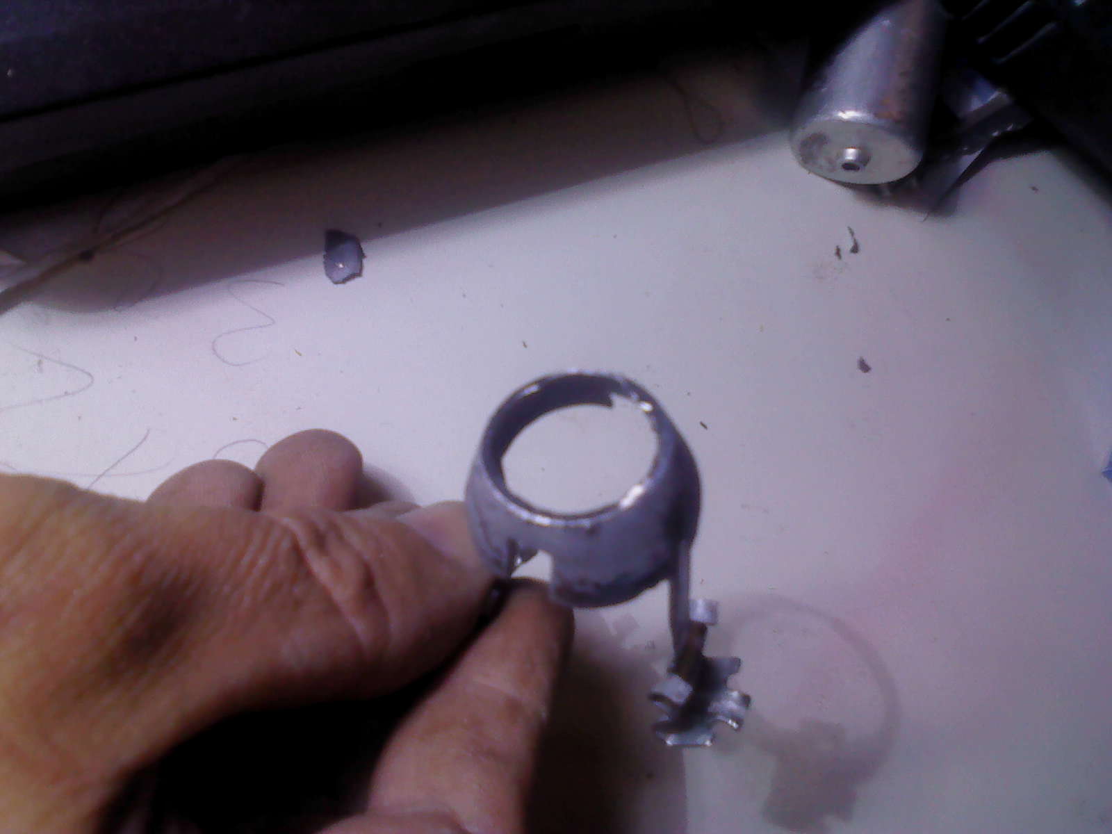

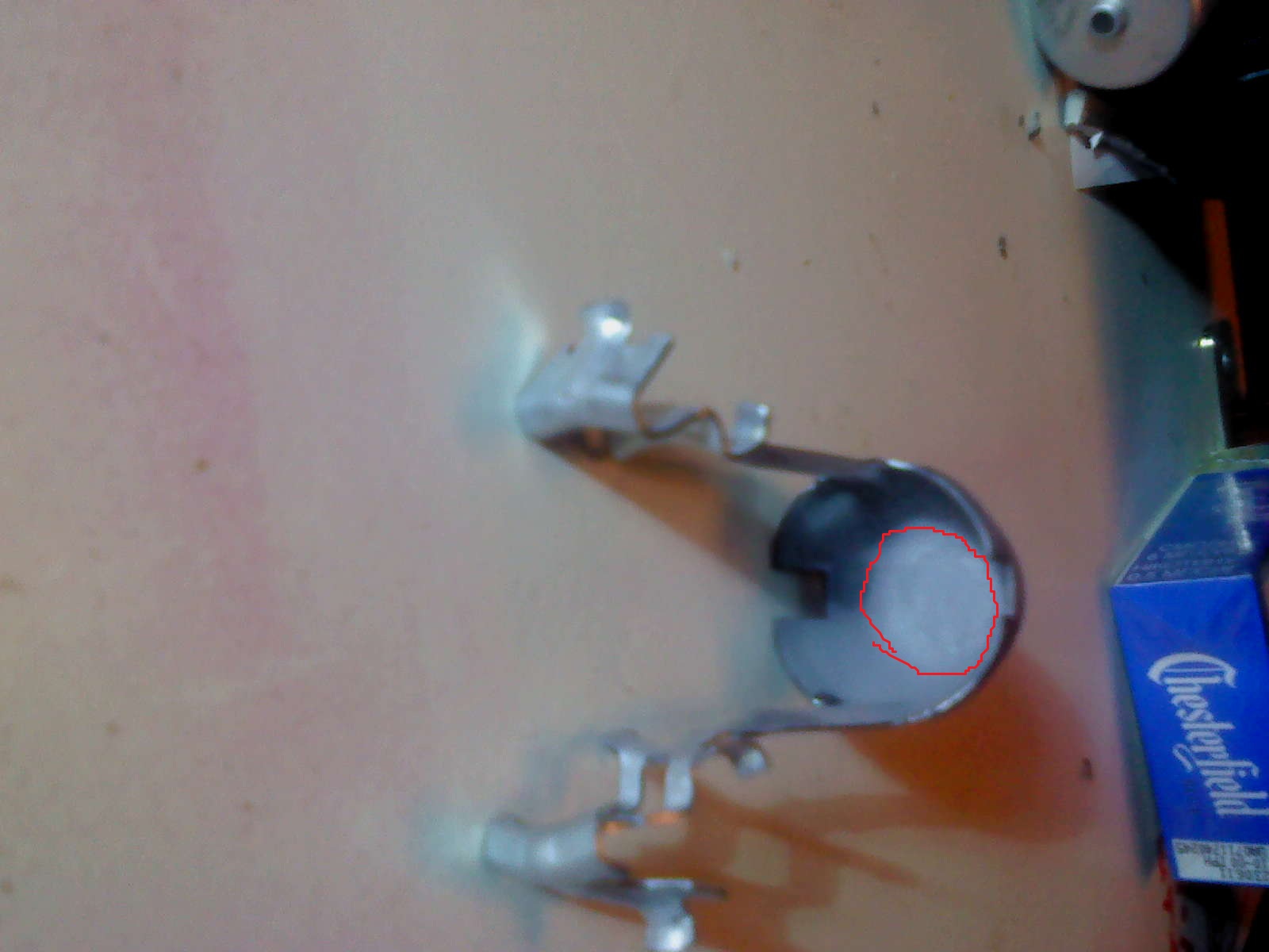

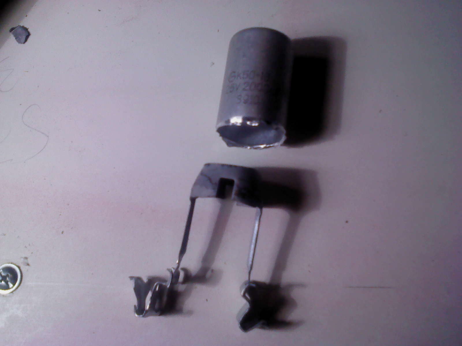

У меня стоит ксенон. Делали вместе с Stas Bar. Для того чтобы не слепило нужно хирургическое вмешательство в фару. Снимается рассеватель света, спиливается его часть и на него изготавливается колпачок(мы сделали из старых конденсаторов).Зачем это все???ксеноновая лампа стандарта Н7 длинне чем галогенка. Нужны проставки в лампу чтобы она зафиксировалась.Так как эти проставки влияют на пучок света кардинально заслепляя встречные авто. Был найден такой выход. Блоки Mitsumi с лампами 4300к 400грн.фото прилагаю. За качество фото пардон.под рукой был телефон

Должно получиться вот так

Стачивается часть отмеченная красным
