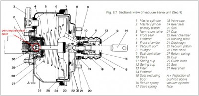

Вакуумный усилитель к подклиниванию вряд ли имеет отношение, если ты конечно не снимал главный тормозной и не трогал регулировочный винт на нём. Опиши подробней пожалуйста симптомы поведения (до мелочей) и, что значит делал профилактику, что колхозил.
