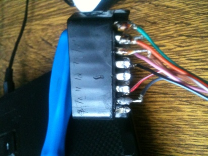

у меня такой же адаптер? но только проводной , вот он видит у меня двигатель, коробку, абс, хотел и чтоб все остальное, пошел дальше купил удлинитель адаптера розобрал, перепаял проводки , выпаял конденсатор между пинами, и на данный момент у меня полностью все диагностируется, коробку адаптировал так как у меня робот, сервис востановил, ошибки удаляются, так что все делается и этим простым ELM 327, и не каких три адаптера не нужно, просто ELM и кабель к нему, в котором нужно проводки перепаять, и все! пока не собрал это все могу сфотагрофировать все что сделано если нужно

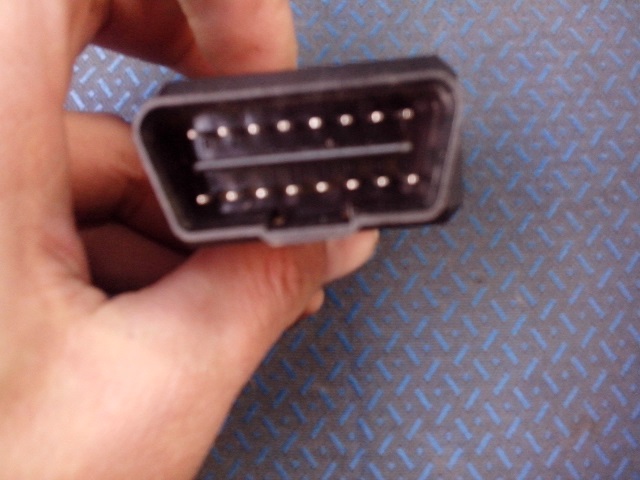

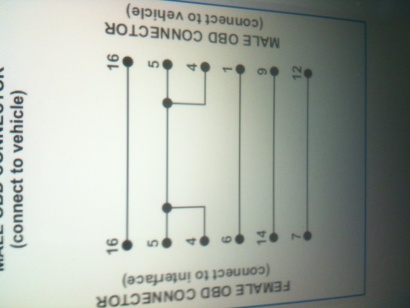

на фото обведено это резистор который нужно удалить , удалил паяльником, на удлинителе obd лишние провода удаляются а те которые остались припаять, с помощью удлинителя кабеля у меня вышел кабель номер 3, отсоединяя его у меня обычный кабель, с помощью этого всего у меня получается проверять и диагностировать все полностью, Двигатель, ABS, AIRBAG, Усилитель руля, Коробка передач, Приборная панель, Кузов, Сервис, Климат контроль, не мало важно в програме фиатекускан выставить настройки ищем интерфейс и выставляем com port вроде 5,

вот так вышло
вот так в удлнителе нужно перекинуть проводки

вот здесь обведен резистор его просто паяльником выпаять и все

тебе давали ссылку http://www.multiecuscan.net/SupportedVehiclesList.aspx вот там таблица, в таблице ниже найди свой пунто, и посмотри какой кабель тебе для чего нужен, сделай также как я только проводки по другому перепаяй, с права кабеля и розпиновка, а снизу есть пунто твой, так что пробуй
