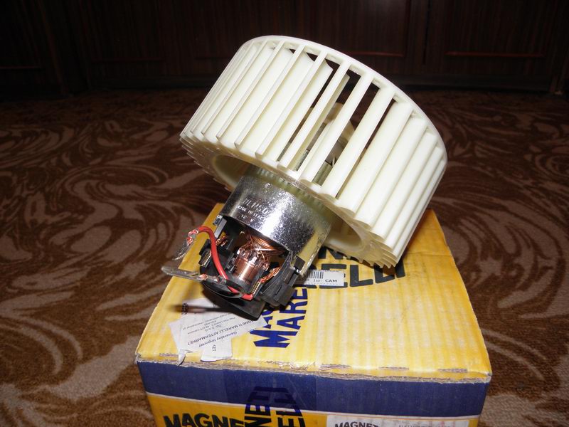

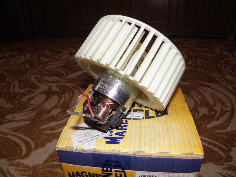

Долго мирился с чудовищными звуками из-под бардачка, периодически смазывая, пока в один прекрасный момент он не утомил меня настолько, что я заказал и купил новый моторчик. Езжу теперь и наслаждаюсь ТИШИНОЙ, а не гиперсвистом и разнообразными скрежетами. Поверьте, оно того стоит.
Новый мотор вентилятора с крыльчаткой - Fiat Tipo
 Просмотрено:  274 раз(а)

Стоимоcть указанного выше НОВОГО моторчика на фото - 445 гривен с доставкой. Или 55 долларов.
Новый, Magneti Marelli
Не знаю откуда взялась цифра 250 уё...
