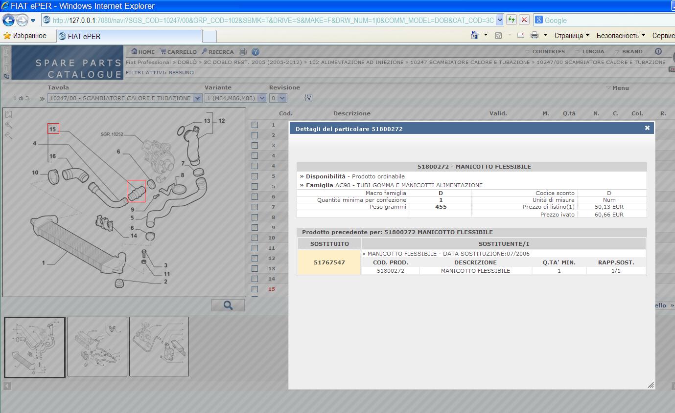

Треба замінити цей патрубок,
як мені сказали він іде від турбіни до інтеркуллера, шукав сам його тут http://fiatonline.com.ua/home.html?page=shop.browse&category_id=503939, такого самого не знайшов. Був в двох магазинах, результат аналогічний, патрубки є, але такого як мені треба немає.
Тільки що знайшов його тут http://razborka.com.ua/spare/224121, вродіби такий самий, тільки чого його немає в каталозі, чи він по-іншому називається? Можливо хтось має можливість глянути в епері по коду 51767547 і тицьнути мені.

51767547 - тот что надо по фото, только он заменен на новый номер 51800272, если брать на разборке, то скорее всего будет еще под старым номером 51767547.
Один момент - этот патрубок только для 100 или 105 сильного мотора.
позвони на разборку в Ровно 67-7975373, думаю проще купить чем в Харькове.

special
Все можно привезти.
Уточни какой именно патрубок нужен (см. картинку)

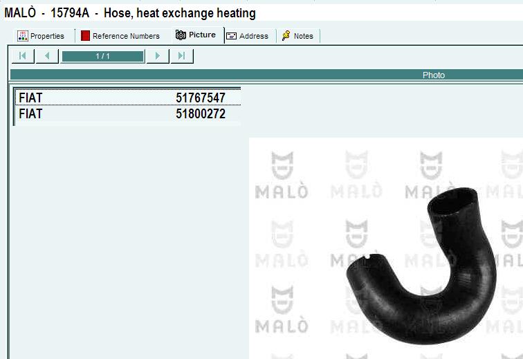

special писал(а):
Немає тут такого щоб мені підійшов.
все є, на малюнку він під №15, просто зображений зовсім не так,як насправді. таке буває в епер.
подивись фото аналога по Акрон-мало. це той самий патрубок №15.

Ну то тоді виходить сміливо можна замовляти по номеру 51800272?
І ще тоді питання, який наспавді номер має деталь що під номером 15 в епері, бо просто мені його показували в магазині але не пам'ятаю який номер там? І для чого вона взагалі, де вона під капотом?
Так, можна замовляти 51800272. Підійде 100%.
51800272 - і є позиція під № 15 в епері
Патрубок цей для подачі повітря до радіатора (інтеркулера), де воно охолоджується, тим самим стискається і далі на впускний колектор і т.д.
Патрубок - там де зображено стрілкою на твоєму фото (однією стороною під`єднується до турбіни, а іншою до перехідної труби). Взагалі, я думав, що ти знаєш де він знаходиться.
