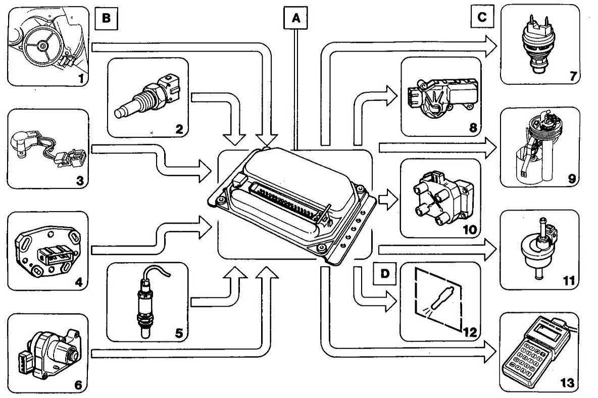

Всім привіт я раніше писав про свою проблему в мене Скудо 2000р 1.6 моноінжектор газ-бенз 2-ге покоління (пропан-бутан) повний пасажир.Проблема полягає в тому,що коли заводдиться,то працює як тре,а нагрівається десь до 70градусів но починає труїти,а на газові може взагалі заглохнути.Але коли даю оберти труїти перестає і коли їду проблем нема,але деколи може загорітись чек(на бензині).Розхід палива став вкликий бензину десь-14-15,а газу 18-20 літрів на сотку.Підключали до компютера каже шо помилок нема.Міряли компресію кругом по 9 правда не знаю скільки має бути бо не цікавився.Поміняв свічки поставив фірмені 4-х контактні спеціально на газ-бензин,поміняф котушку-теж фірма-результату-0.Мені того разу написали шо може бути підсос повітря,або треба регулювати клапани. Як це можна зробити і чи можна самому.Я ще думав чи не може бути проблеми в самому моноінжекторі бо там чути якесь клацання особливо на холону.
Буду радий любі інформації.

Я так думаю, що інжектор тут нідочого, раз троїть і на газу.
Чи провильно ти пишеш, ТРУЇТЬ Smile , може просто малі оберти холостого ходу і тобі здоється троїть? Великий розхід може бути від того, що пропадає іскра на одній із свічок.
Треба дивитись
1. регулятор холостого ходу "6"
2. катушку запалювання "10" і ВВ дроти
3 датчик положення дросельної заслонки "4"
