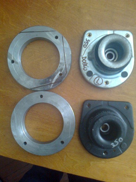

Вітаю товариство. Купив опорні підшипники.
Та виточив проставки для збільшення кліренсу бо пружини вже просіли.
Але не знаю куди ставити який опорний підшипник. Вони практично однакові,тільки в одному з них є ще одна невеличка дирка. На фото це чорний опорник. Хто підкаже який з них правий а який лівий?
Один сьогодні поставив та не знаю чи правильно. З диркою в мене стояв зліва (якщо сидіти за кермом) то я так і поставив. А тепер знайшов це фото і сумніваюся.
Опорний сідає на шток стойки прижимається втулкою з шайбою та зажимається гайкою. Але таке враження що обойма підшипника має по відношенню до штока стойки завеликий діаметр. Після затяжки відчувається теякий люфт. Я думав що проблема була у старому алеж ні.
До речі ще , хто знає пружини і стійки є ліві і праві чи вони взаємозамінні? До речі
Буду вдячний за підказку. Фото не моє запозичине з сусіднього форуму.

Опоры разные,а подшипники одинаковы,на опорах есть выпуклость этой выпуклостью ставится вперед. http://www.doblo-club.ru/index.php?showtopic=2518

Опорні різні!!!! На фотці де буква "D" є виступ. Здаеться він має "дивитьсь" вперед по руху авто. А якщо поставити не на ту сторону то буде -"дивиться" назад. І потім коли закручуеш шток амортизатора,він буде не по середині опори. Це з власного досвіду...
Все правильно,выпуклость вперед если есть гур,если нет-назад.При не правильной установке меняется "кастер" при развале.

Мені модавани поставили праву на ліву сторону... Я навіть увагу спочатку не звернув....
Зараз праву треба міняти,бо на піднятій машині рухаю колесом верх,то чути люфт і стук(но при їзді не чути). І ліва стойка почала стукати(особливо на бруківці,глухий стук). тепер треба міняти амортизатори з опорами... Монро відкатали 30-35 тис. при акуратній їзді.
А хтось випресовував підшипник з опори? бо резина ціла.
