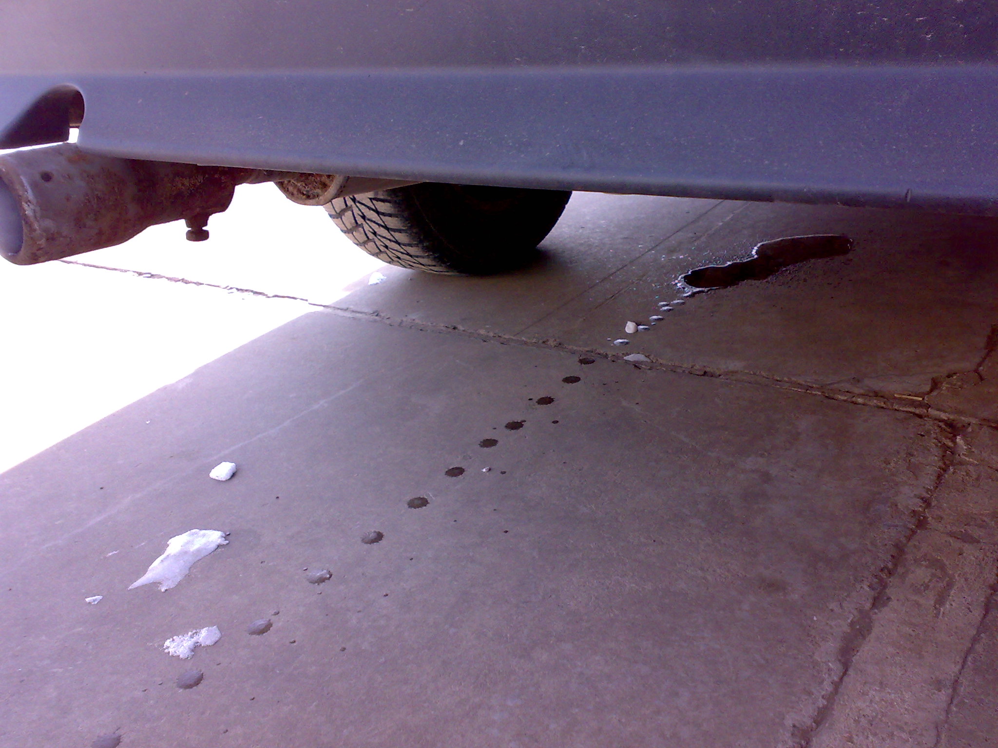

Стояла около пяти минут, двигатель только заведенный (где лужица, глушак прогоревший). На запах вроде бы вода, а то у меня расход около 12-14 л, думал бензин...
Скажите у всех в таком количестве валит конденсат?

на холодную да, у многих такое.... если б это был бензин то у тебя было б сопло как у истребителя

При горении бензина, равно как и газа (метан пропан бздюхан и т.д.), образуется самая обычная вода.
Это вам втыкнет носом любой преподаватель химии. Более того, если бы этого не происходило, машины ехать не смогли бы. Двигателя едва работали бы на холостых, и были бы немочными даже тронуть машину с места.

Просто я смотрю на других авто меньше капает а у меня лужица... Может из за того что прогоревший глушитель и оно вытекает а на целом практически весь конденсат остается Rolling Eyes

даже учитель физики скажет, что любой углеводород при сгорании (окислении) выделяет воду.

Ну да это все понятно, напугало количество большое.

BOSAL спецом дырочку в своих глушаках вертит чтоб конденсат стекал Smile

за количество не парься, попроси кого-нить газануть при прогреве Wink только напротив трубы не становись Smile

написано чуть выше про дырочки в задней банке.это правильно!!
на будушие на новом глушаке в самой нижней точке сделай дирочку 3мм
и даже самый польский глушак проживёт достаточно долго.
глушаки как правило и гниют от этого конденсата!!

Я 5лет назад поставил новый польский и сразу дырку просверлил,так еще бегает

В конденсате есть ещё одна приятная вещь. Чем больший процент конденсата образует залитый вами бензин, тем меньше будет нагаром обрастать мотор работающий на этом бензине. А количество конденсата зависит от того, насколько полноценно прогревается труба по всей длине. Чем горячее труба аж до конца, тем меньше в ней задержится воды - больше улетучится парами. Именно из за того что последняя банка прогревается хуже всего, ей достается наибольшая коррозия.
