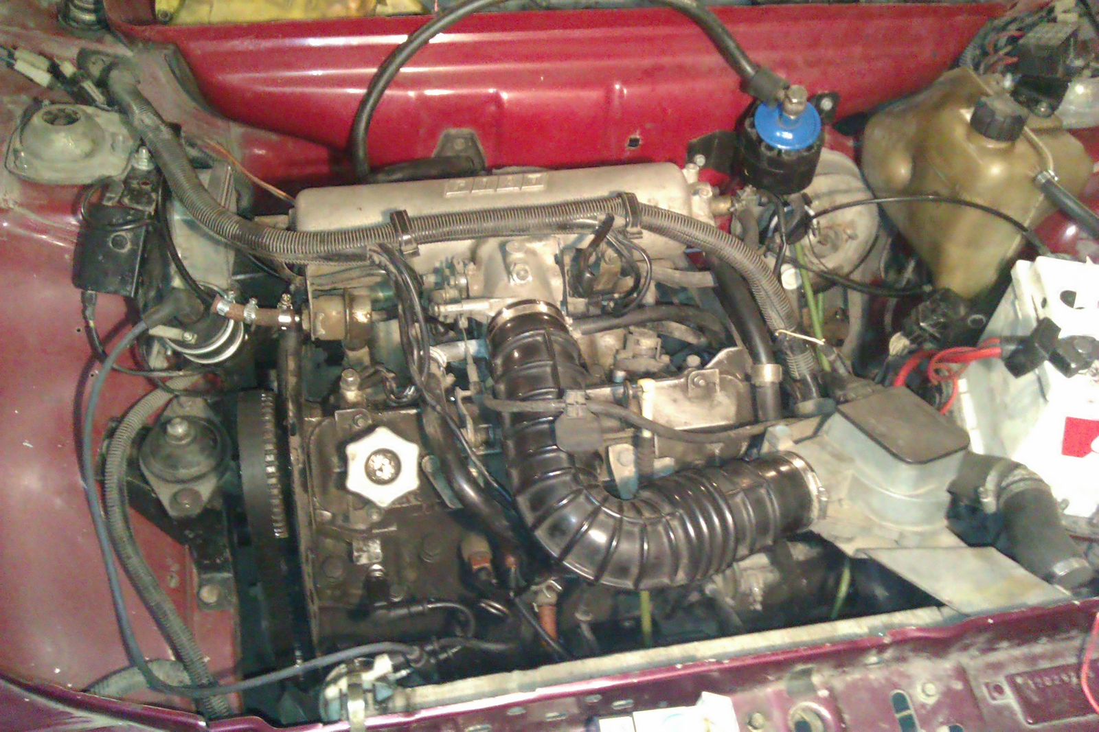

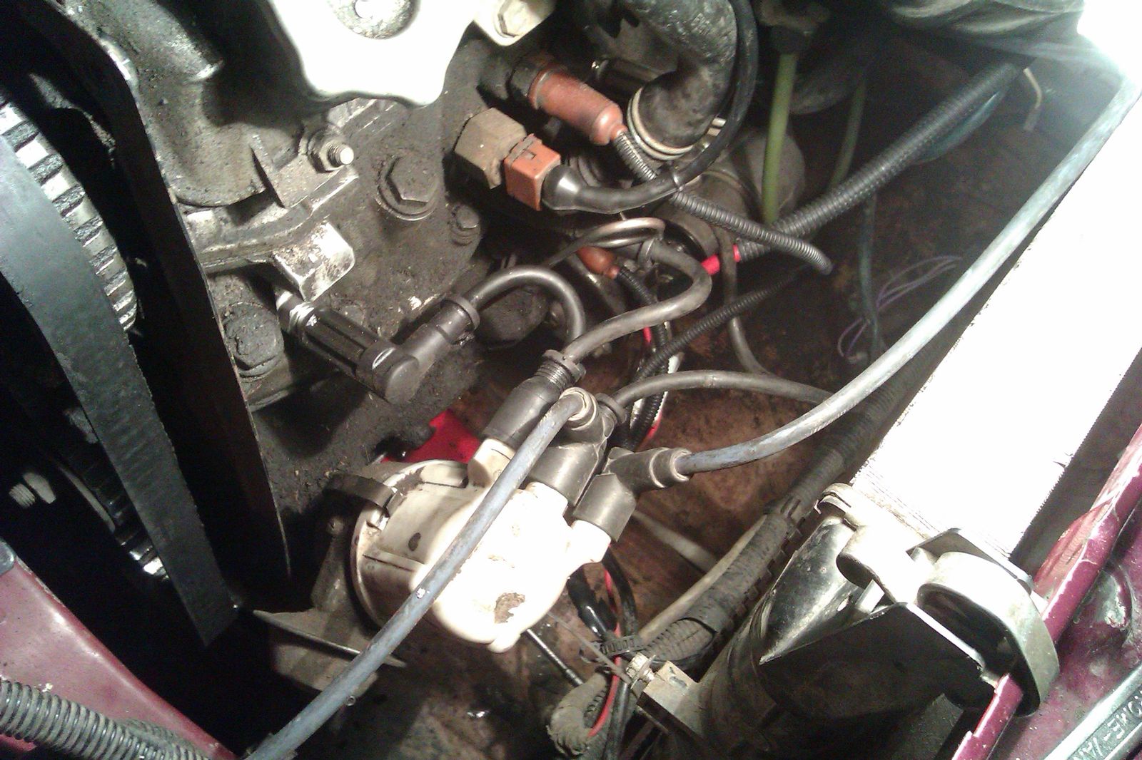

Привет всем предистория такова: Был Уно 45 3х дверый с 903м мотором, нашел донора Уно 75 5 дверый (мотор 1,5 полн инж и 5 ступая кпп) решил заморочится со свапом, вобщем разобрал 3х дверную (полностью разобрал подкапотное, проводку снял, бак снял и панел приборов) Воткнул двигатель с коробкой который 1,5, полностью проводку с инжекторной машины, бак и приборку. настал черед заводить а машина не заводится....
Искра вроде как есть, топливо судя по обратке и залитым свечам есть и подается. Даже не схватывается(((( Пару раз стреляла из глушака
доп условия: в месте где должен быть ДКВ его нет (двигатель работал на 5ти дверной еще норм без него так как я вытаскивал двиг со всем навесным и кпп) выпуск только до катализатора (лямбда вкручен и вкл.), впуск заканчивается ДМРВ.
Склоняюсь к тому что я мог перепутать бронепровода, ребят помогите а фото подкапотного сейчас

СообщениеДобавлено: Ср Фев 01, 2012 19:39    Заголовок сообщения: Ответить с цитатой
провода в порядке 1342, если валы по меткам, то бегунок на 4-й котел.
А ремень грм не слишком скраю? Стремно как то..

СообщениеДобавлено: Ср Фев 01, 2012 20:03    Заголовок сообщения: Ответить с цитатой
ремень скраю я так подозреваю изза ролика натяжителя, судя по количесву шайб и гаек он не родной (ребяточки только пусть заведется, он работал на в том кузове, так я сразу все поменяю на то что долно стоять)
как определить валы по меткам или нет? (возможно бывший хозяин мотора колхозил чёнить)
как понять бегунок на 4й котел?

Сообщения: 25292
СообщениеДобавлено: Ср Фев 01, 2012 20:08    Заголовок сообщения: Ответить с цитатой
эээ...понятно.
На распредвале есть зуб - это метка, на шкиве колена - тоже, на маховике - тоже есть. Бегунок трамблёра должен указывать на провод, идущий к 4-му горшку..
Если сам поставить пока не везешь - почитай пока книги по движкам 1.5 или по крохам тут соберешь Smile
Судя по чихам-пыхам что ты описываешь, то дело вроде как в зажигании. Но начинать желательно с проверки грм.

СообщениеДобавлено: Ср Фев 01, 2012 20:28    Заголовок сообщения: Ответить с цитатой
CreAtoR писал(а):
эээ...понятно.
На маховике нашел метку, на коленвале тоже нашел метку, на распредвале не могу найти(((
Как выставлю метки надо чтобы бегунок был направлен на 4й цилиндр???

СообщениеДобавлено: Ср Фев 01, 2012 20:37    Заголовок сообщения: Ответить с цитатой
Jupiter777
Да, на 4-й. При условии работоспособности всех узлов и датчиков.
