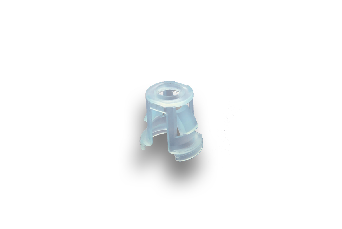

Если у вас сломалась сама защелка (на фото желтая) то её можно аккуратно вытащить и на место поставить новую при этом не меняя сам щтуцер
Добавлено: Пт Мар 18, 2016 10:55 Заголовок сообщения:
игорь 19777
Та так оно и есть. Блин, нет возможности фото именно моего сделать. Вот привожу с инета с топливного. У меня (да как и у вас всех) такая же, только диаметром 12 мм. Какие-то они дефицитные...
