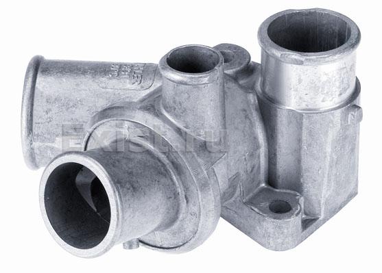

platov писал(а):
Потскажыте пожалуста уменя Fiat dukato 1,9TDI 1991года немогу прокачать печку,система охлаждения идет по малому кругу ,термостат в норме проверял ,авто греетса чо делать помогите плисссс Embarassed
Как перевіряв? Радиатор гріється?
platov писал(а):
термос находится в корпусе вот и проблема
sahavlad писал(а):
так вытащи его и закрой корпус Exclamation
Very Happy Це ти про що? Що витягати і закривати? фото термостата.

alex-lv писал(а):
platov писал(а):
Потскажыте пожалуста уменя Fiat dukato 1,9TDI 1991года немогу прокачать печку,система охлаждения идет по малому кругу ,термостат в норме проверял ,авто греетса чо делать помогите плисссс :oops:
sahavlad писал(а):
так вытащи его и закрой корпус :!:
:D Це ти про що? Що витягати і закривати? фото термостата.
понял. ......
