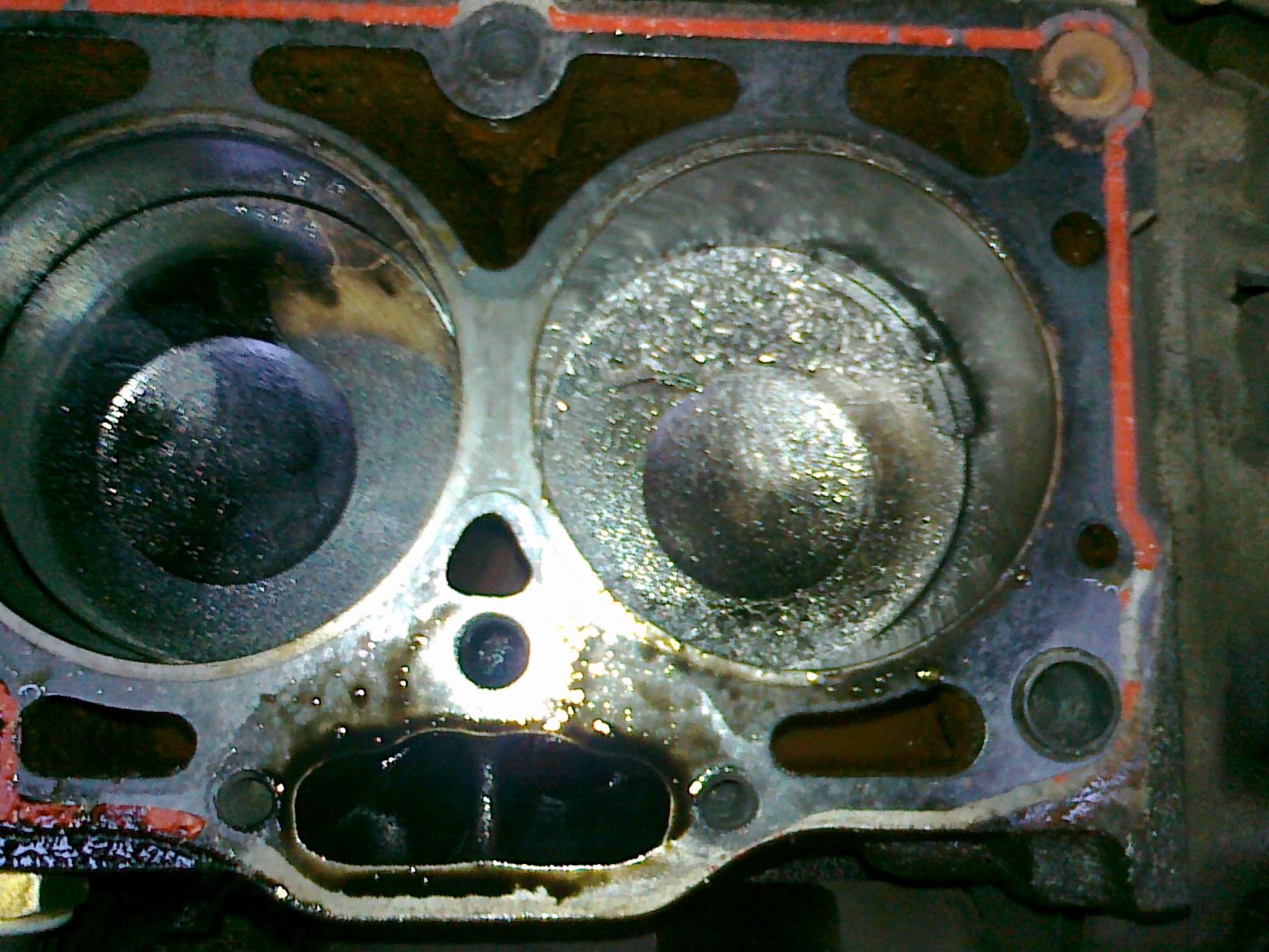

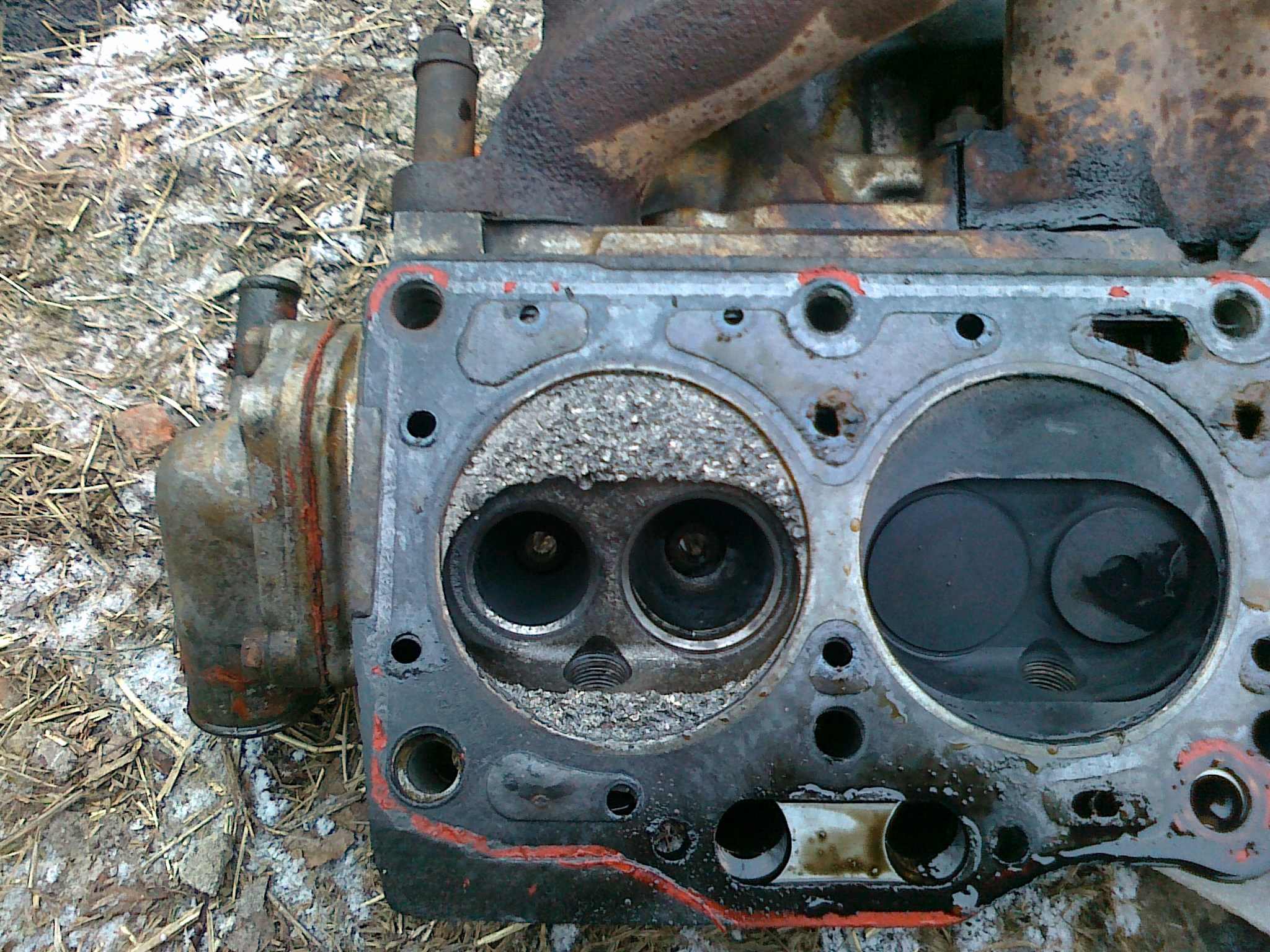

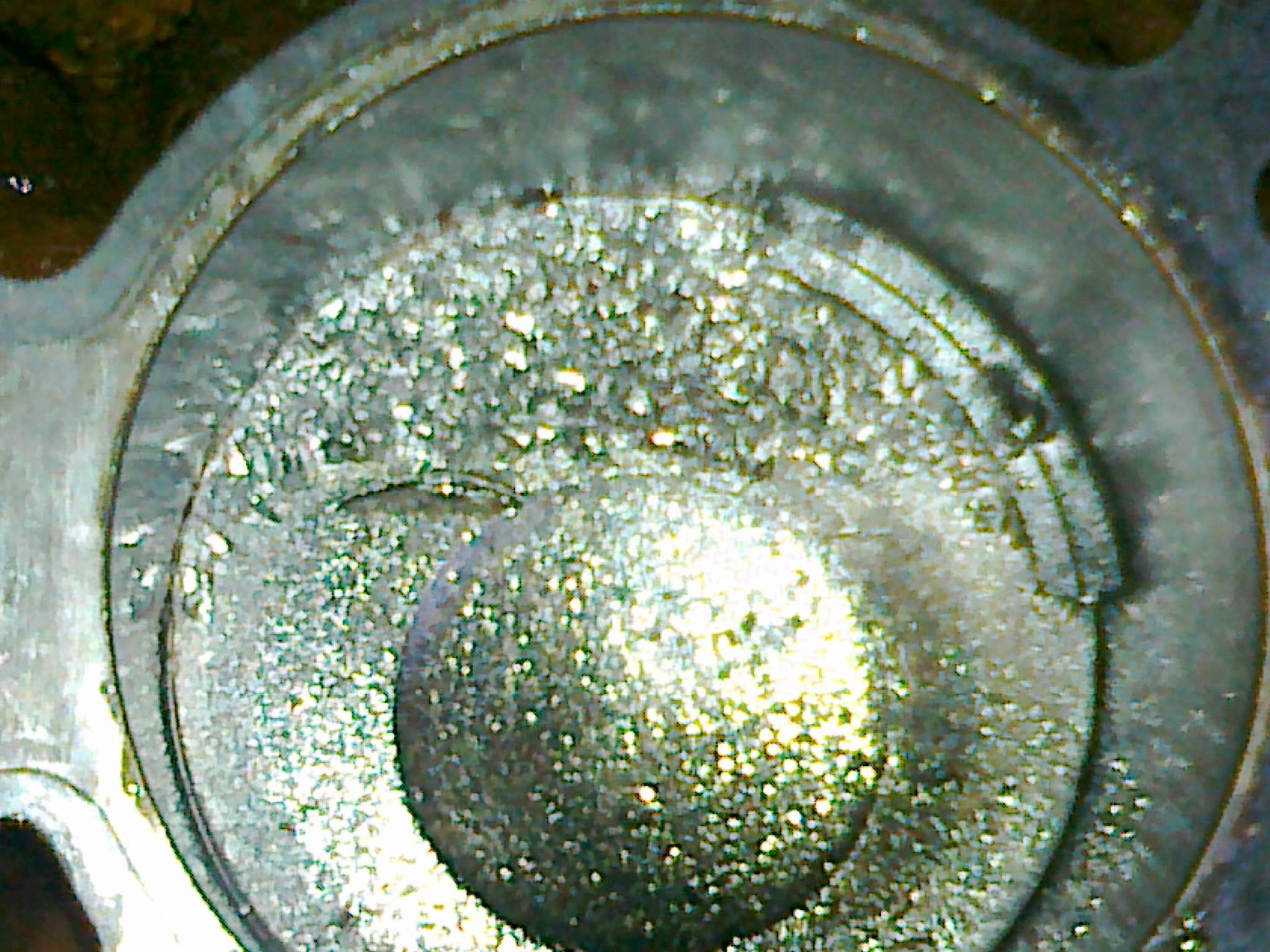

1. выкрутил свечи: на четвертом цилиндре зазор отсутствует напрочь, фото не делал, но чтото его (этот зазор) пристукнуло.
2. "потыкав" отверткой в поршень как советовал глубокоуважаемый Croma никакого хода поршня не обнаружено, но к отвертке (намагниченной слегка) прилипло три кусочка металла, один поменьше, два со спичечную головку Sad. предположительно осколки кольца.
3. снял крышку клапанов, с собой не было щупов, но явных перекосов в сторону увеличения/уменьшения зазоров нет. принято решение снимать голову.
4. снята голова. ну а теперь как в анекдоте слайды Sad

Жесть, клапана размололо. Походу результат неправильной установки ремня ГРМ или его разрыва. Стенки цилиндра сильно исцарапало? Возможно, повреждены кольца на 4-м цилиндре. Сочувствую.
