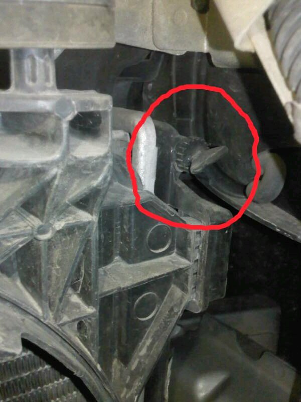

Не забудь про краник на радіаторі (як нагнешся до двигуна зліва зверху на радіаторі)

что дает этот краник?

воэдух с системы спускать

стравить воздух с радиатора
