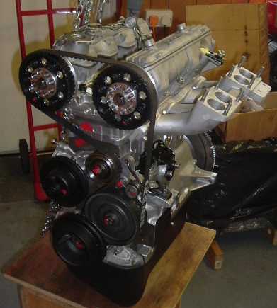

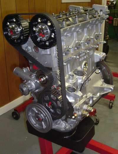

если присмотреться то блоки одинаковые -это старые TC до 85 года а если есть сомнения в взаимозаменяемости TC до 85 года и после то у меня в гараже стоит блок от типо 1,6 149 c2 000 накрытый головой от старого TC -от 138 ar1
8v TC
 Просмотрено:  795 раз(а)
16v TC
 Просмотрено:  783 раз(а)
