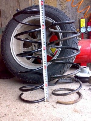

Слева новая Arrow

да не привязуйтесь вы к высоте.вы просто забываете о старости и усталости метала!а это один из важных покозателей для пружины!!
