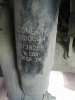

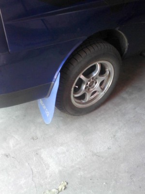

вопрос можно ли с задних амортизаторов снять верхние пласмаски подтирают об резину 4 дня назат перезулся на зиму резину поставил 195/65 летняя стояла 205/60 с ней же и покупал ее , а пласмаски трупчастые что закрывают шток амортика

Вылет на дисках большой, потому и подтирает

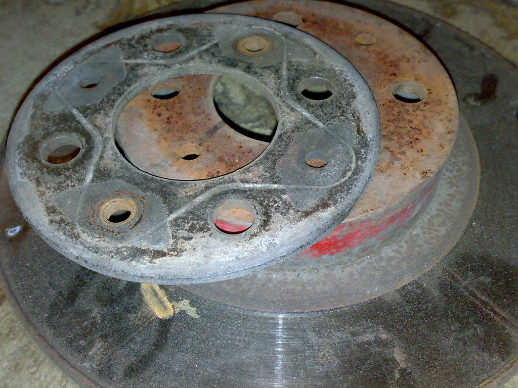

СообщениеДобавлено: Сб Ноя 05, 2011 19:46    Заголовок сообщения: Ответить с цитатой
vitabonda писал(а):
що за проставки можна будьласка детальніше
типа того

A-Lex
Зарегистрирован: 16.05.2007
Сообщения: 4598
СообщениеДобавлено: Сб Ноя 05, 2011 19:49    Заголовок сообщения: Ответить с цитатой
=Avtorarytet=
Проставки лучше выточить (купить). ДОстаточно будет 10-15 мм

я так понял дыры совпадают с тазовскими дисками

СообщениеДобавлено: Вс Ноя 06, 2011 12:49    Заголовок сообщения: Ответить с цитатой
...поставки можно изготовить из передних тормозных дисков ВАЗ.
Просто отрезаешь лишнее и всё.
Дырочки и на ВАЗ и на ФИАТ 4х98.
Кстати на Добло подходят передние торозные диски вентилируемые
от ВАЗ 2110 те,что идут на модели с 14" колёсами.
Я на днях изучал со штангелем.
Есть в продаже Brembo , Lucas и как ни странно,дешевле почти

В нас в Луцьку на ринку проставки 5 мм коштують по 10 грн, а 10 мм - 18 грн Smile Звичайні, стальні. Купити такі проставки і забути про проблемі підтирання ззаду, да і з переду також Smile Правда про довші болти також треба не забути Smile

большое спасибо за советы а то я немного начал нервничать у меня есть старые ступицы с прицепа ВАЗ раннее переделанные на волговский ход с них и зделаю вставки
