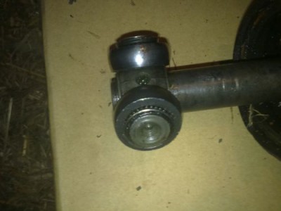

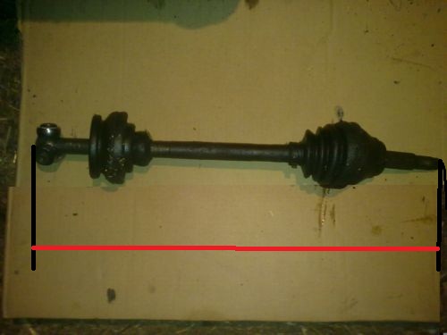

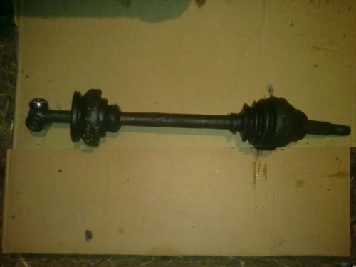

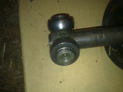

Полуось короткая короткая с водительской стороны длина 56 ( С гранатой) шлицов 21.Правую промеряю завтра просто она стоит в коробке,а коробка преложена всяким барахлом в гарже
 Просмотрено:  422 раз(а)
 Просмотрено:  445 раз(а)
 Просмотрено:  493 раз(а)
СообщениеДобавлено: Вс Окт 09, 2011 20:34    Заголовок сообщения: Ответить с цитатой
bond07
От куда до куда 56, от края за тришипом, до конца гранаты?
СообщениеДобавлено: Вс Окт 09, 2011 20:35    Заголовок сообщения: Ответить с цитатой
Шлицов по наружке ШРУСа по мануалам дает 22.
bond07
Зарегистрирован: 18.01.2010
Сообщения: 105
Авто: Фиат Регата 1.7D(1714) NIVA 2121.KADET 1.6i
СообщениеДобавлено: Вс Окт 09, 2011 20:42    Заголовок сообщения: Ответить с цитатой
ОТ края трешипа до конца гранаты гранаты.Шлецы пойду пересчитаю.

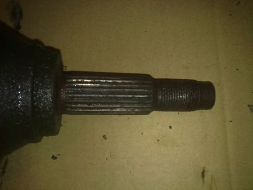

вот
 Просмотрено:  472 раз(а)
bond07
Сообщения: 105
СообщениеДобавлено: Вс Окт 09, 2011 21:00    Заголовок сообщения: Ответить с цитатой
ТАКИ 22 щлица.

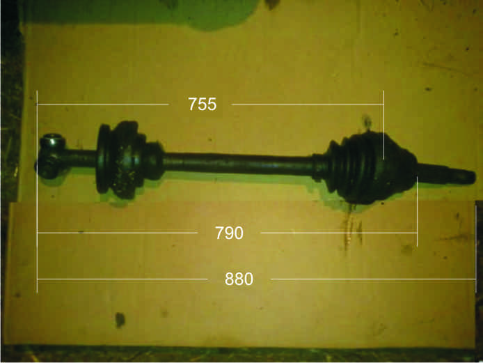

Сделал замеры по длинной полуоси:
Шлицы под ШРУС и трипоид по 20 зубов, длинна полуоси 755мм, в сборе 880мм, по посадочному на ступицу 790мм.
Трипоид точно с Типо-Темпры, ШРУС похож на Уновский, но по сути Типошный тож становится.
С этой полуосью, даже при подложенных между ШРУСом и ступицей шайбами на 14-15мм, трипоид находится на краю сателлита и на 10-12мм из него выглядывает. Ес-но при работе подвески и шевелении мотора он выскакивает из гнезда.
По сути полуось должна быть на мм 30-40 длиннее.
