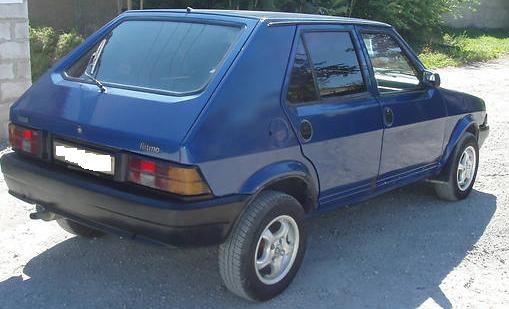

Подскажите, какими способами можно поднять зад на Ритме. Там как известно стоит рессора поперечная, видимо уставшая уже - когда садятся двое назад + небольшой груз - уже зад сидит, едешь как на ракете ))
Увидел вот случайно фотку с поднятным задом, интересно как этого добиться. Есть в наличии вторая Ритмо, откуда можно вынуть рессору.

Рессора там из двух листов. Снимаешь с обоих машин, отбираешь листы погорбатее и ставишь на свою. Если они все не очень, то можно впихнуть вместо двух три штуки, прошлифовав их тщательно болгаркой от ненужных каверн и ржавчины
Для снятия рессоры лучше всего предварительно не ставя автомобиль на подставки отвернуть крепления задних аммо в штоках
