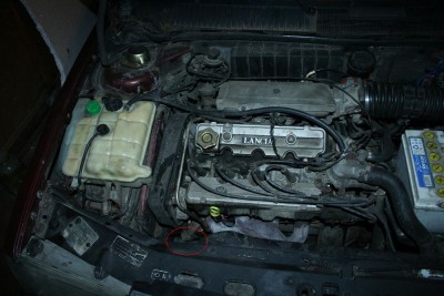

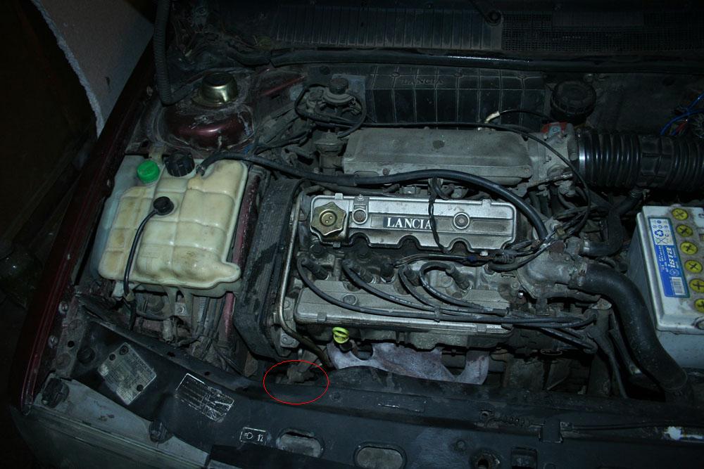

Вот кстати фото данного девайса:

Enter писал(а):
2) или воздушная пробка.
Если стоит родной радиатор, то в том месте гдэ кружок на фото радиатора, есть вентель для стравки воздуха. Страви его.
