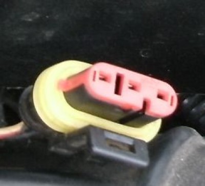

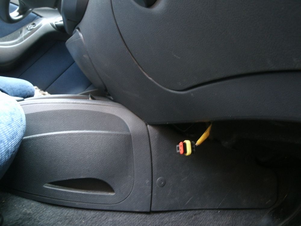

Нашёл диагностический разъём для подушки безопасности.
Кто знает и подскажет какой нужен шнур к нему ?
Мне очень далеко до тех.помощи которая помогла бы снять ошибку. Решил сам разобраться с этим.

разъём по ближе сфотал

Letun
Зарегистрирован: 16.11.2005
Сообщения: 2643
Авто: Maserati GranSport
СообщениеДобавлено: Пт Сен 30, 2011 01:18    Заголовок сообщения: Ответить с цитатой
это к-лайн.

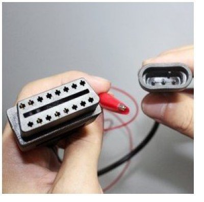

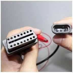

а может это Fiat 3 pin ?
прикладываю фото переходника OBD2 Fiat 3 pin

Letun
Сообщения: 2643
СообщениеДобавлено: Пт Сен 30, 2011 09:08    Заголовок сообщения: Ответить с цитатой
даже для прибалтики это все равно к-лайн
Romko
Зарегистрирован: 25.07.2006
Сообщения: 3653
СообщениеДобавлено: Пт Сен 30, 2011 10:00    Заголовок сообщения: Ответить с цитатой
Mariec
это к-лайн, ну если хочешь, можешь называть его Фиат-3пин Smile ...
проблема в том что снять ошибку сможешь только у официалов, если конечно у них есть Fiat-Lancia Tester, так как еще ни одна бесплатная прога не заработала через переходник Фиат 3пин-ОБД2, кроме Визы Унискан -но там нужно паять адаптер, и подключаться через старый комп по 2м ком портам в ДОСе...
