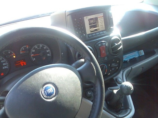

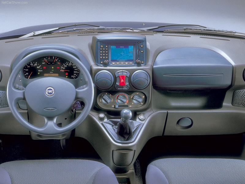

Кто сталкивался с такой головой?ЧТО Она умеет делать?

Нічого видатного вона не вміє - грає CDDA, мр3 не підтримує, має гпс, але не для нашого краю, радіво також є, займає багато місця на панелі, кажуть що ще вміє звонити, правда лише по ЕуропіSmile Шкоди ніякої не приносить, так само як і користі - ставити таку для себе нема сенсу ,якщо звісно, вона не була в авто відразу, краще 1DIN хорошу голову, або зробити кришку під нормальну 2DIN. Благо Діабло гарно підходить для організації хорошої музики Laughing

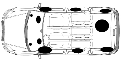

хотелось бы 8 динамиков и саб)))интересно потянет ета голова...и какой усилок нада?

1) Не потяне!!!!!
2) Навіщо стільки динаміків??? Shocked
3) На 8 динаміків і саба треба мінімум 3 усілка - один на саб, і два мінімум 4-х канальних! Треба додатковий акумулятор, щоб живити все це діло, купу міжблочників і проводки. А грати все це всеодно не буде так як ти хочеш Laughing
4) Така схема, ІМХО, брєд Smile Ззаду ставиш саб, спереду 2-х або 3-х полосний фронт і все Smile В багажнику динаміки не нада, якшо буде саб, і на задніх пасажирів забий - такої якості, як спереду, ти всеодно не доб'єшся, буде лише буц буц і постійні прохання з криками зробити музику тихіше Laughing

Что то серьезное и штатная магнитола это утопия!
Меняешь голову, берешь хороший мощный 4х канальник, пускаешь на 2 канла 2х или 3х компонентный фронт, предварительно сделав добротные подиумы под них, и остальные два канала на сабвуфер.
Либо оставляешь все как есть и не напрягаешься.

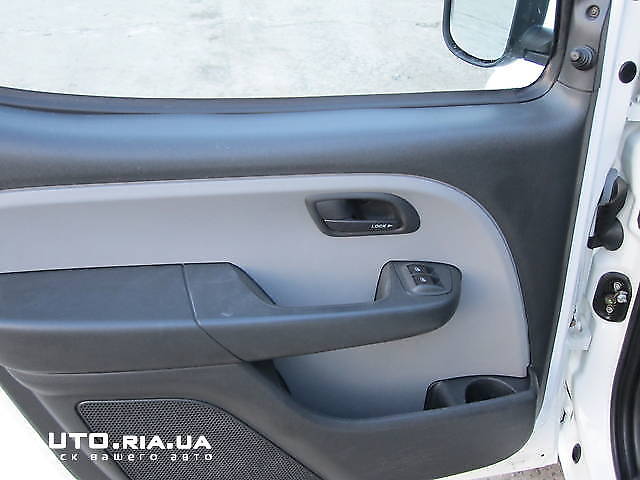

Стойки очень аонравились.а карты у меня совсем другие...
