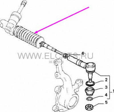

От чего пыльник на тягу подойдет или только родной?
Тяги есть для усиленного механизма, чем отличаелся от обычного?
Как узнать какой у меня?

Усиленным механизмом называют ГУР.
На наконечники ставяться пыльники с восьмерки.

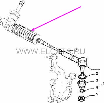

Этот надо, левый.
С ГУР
