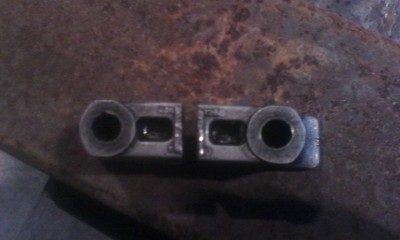

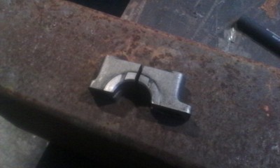

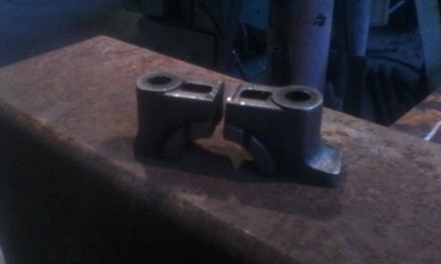

Проблема заключается в том что лопнула "прижимная планка" (незнаю как правильно) крепящая распредвал в постели.
Может у кого то завалялась б/у и может продать?
фото ниже
автомобиль FIAT Ritmo 1,7 D
Благодарю всех кто откликнится
С ув. Юрий

Було в мене таке.
Прислали мені бугеля, я його поставив і він просто стопорив розп. вал.
Шліфував я його, тер наждачкою - без толку.
Закінчилося тим, що я поставив цей старий, який також з двох частин складався. Потім передислювався - виробітки на розп. валу не було.

Тоесть поставил лопнутый и все нормально работает?
СообщениеДобавлено: Вт Дек 19, 2017 22:16    Заголовок сообщения: Ответить с цитатой
Лопнул он, потому как перепутали при установке (хи два и они разные как и шейки КВ). Видел чудеса, когда добавляли стальную толстую планку и ставили так, в принципе ездило.

тоесть сверху поставить стальную планку толщиной 3 мм?

Я коли скинув голову, то виявив цей тріснувший бушель.
Затягував встановленим моментом і воно все нормально мастилося й ходило.

Доброе утро!
А какая затяжка была?
Пластину никакую не ставил?
А бушиль лопнутый находился справа если смотреть на голову?

Вони пронумеровані в мене були, то поломаний був під номером два. Пластини не ставив, він добре притискав.
Затяжка близько 15 Нм.
Глянь в неті, воно все є.

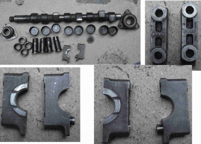

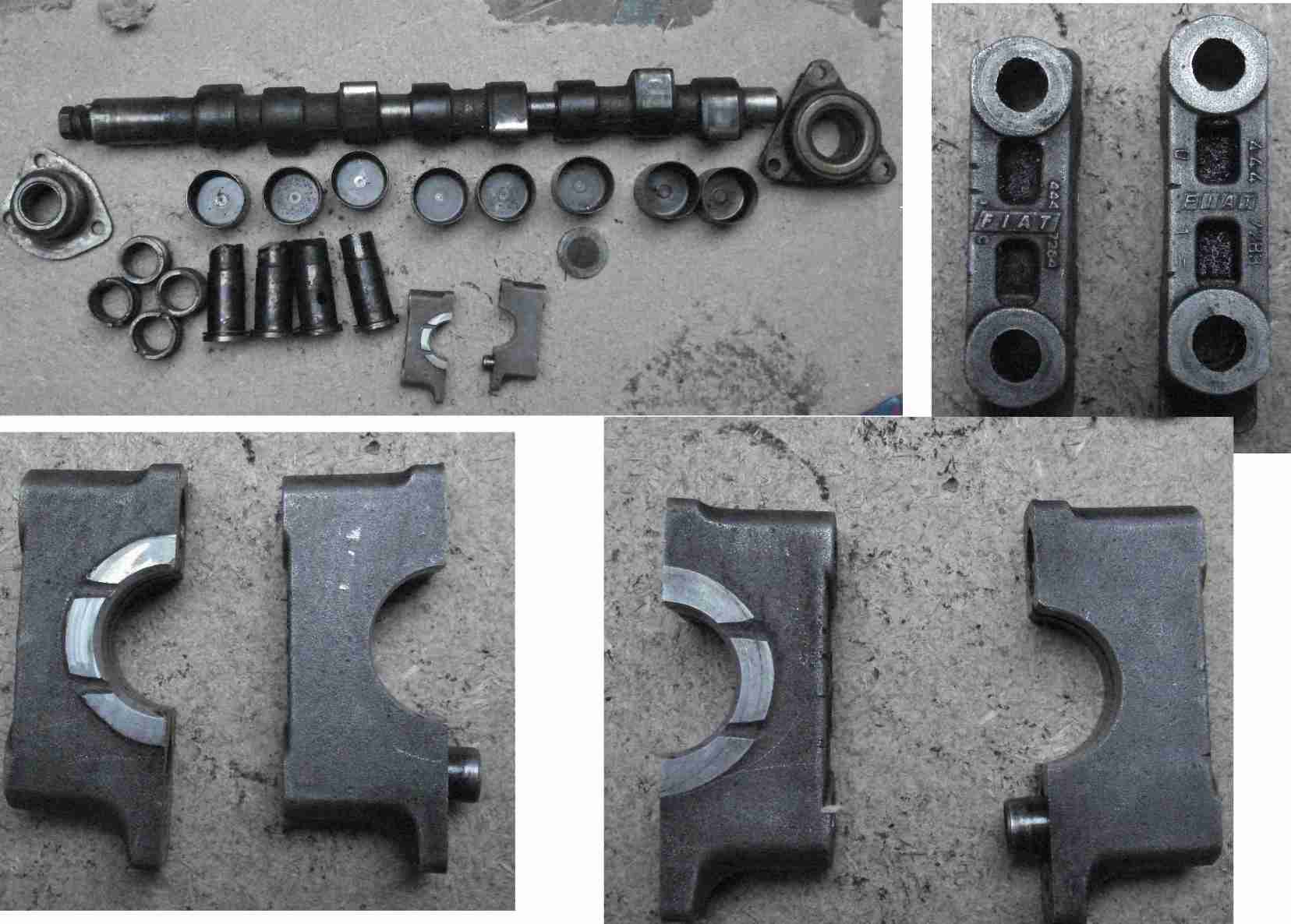

Ось шо знайшов Very Happy десь ще клапана з усим начинням.
Ще тут шалізяки по двиг.
https://fiat-club.org.ua/forum/viewtopic.php?t=65621
