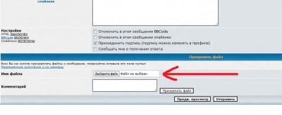

А как вставить картинку??

СообщениеДобавлено: Пн Сен 24, 2012 10:06    Заголовок сообщения: Ответить с цитатой
Код:
[img] тут адрес картинки в интернете [/img]
либо вот так
 Просмотрено:  407 раз(а)
