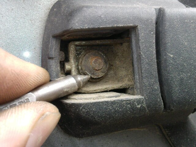

Как снять решетку отделяющую багажник от пассажирского салона? Болтовое соединение не раскручивается.
=Avtorarytet=
Зарегистрирован: 13.05.2008
Сообщения: 1875
Откуда: Україна
СообщениеДобавлено: Вт Авг 16, 2011 15:43    Заголовок сообщения: Ответить с цитатой
Зубило або пробойчик і валиш молотком збоку в сторону викручування.

Теж була проблема із зняттям решітки, та зубило + молоток допомогли.

За 15 минут снял(коврик добловский купил в багажник)! Very Happy Зубило,молоток,плоскогубцы. Места стало- охренеть!

Я коли знімав решотку, болгаркою надрізав в шапках болтів салазку під отвьортку і просто відкручував.

два болта так открутил а два надрезал болгаркой))

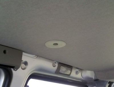

После снятия решетки остались некрасивые отверстия в облицовке крыши, в местах крепления болтов. Подходящего размера заглушек на местном авторынке пока не нашел. Может, есть оригинальные вставки? Если есть, подскажите плиз каталожный номер на них.
С уважением,
vag
vag
Зарегистрирован: 15.09.2015
Сообщения: 63
Откуда: Полтава
Авто: Fiat Doblo II 1.3MJTD, 2015г.в.
СообщениеДобавлено: Сб Окт 03, 2015 17:19    Заголовок сообщения: Ответить с цитатой
Ну раз никто не сказал, сам отвечу. Оригинальных заглушек не нашел. Возможно их и нет в природе. Положение спасла пустая канистра из-под масла подходящего в тон салона серого цвета. Из нее были вырезаны 2 круга нужного диаметра. И прикреплены к потолку на 2 пистона, подобранные опытным путем в автомагазине, по принципу "я щас 1 шт. возьму, померяю, а потом вернусь или поменяю на другой, или второй куплю". Всего лишь 3 попытки понадобилось, чтобы угадать с размером и длиной. И теперь вместо кривых безобразных дырок в потолке имеем вот такие цивильные заглушечги. Cool
Заглушка в потолок.
