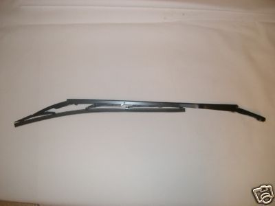

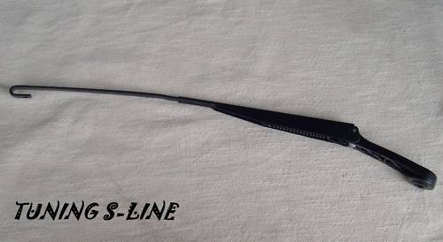

подскажите подойдут ли на фиат типо такие рычаги дворников ЭПЕР показывает что они шли после 93 года[img] у меня стоят такие [/img] они взаимозаменяемы

Ну да, без проблем, только на первой фотке стоят разные - левый и правый, а на второй оба одинаковые.

тоесть пассажира и водителя разной длины или как?

да
я с варианта 1 сделал крючок как в варианте 2 - под универсальный дворник )).
Или можно заменить только резиночку если пластик не разбитый ( пара резинок в эпицентре была 11 грн).
Не, разный изгиб самой лапы.

понял спасибо
