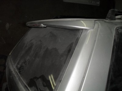

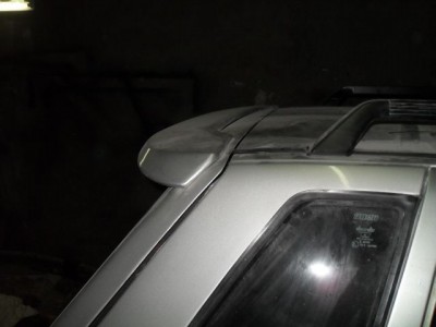

Ниразу не крепил спойлера на ГП, но на Уно хороше встает от Гольфа III.

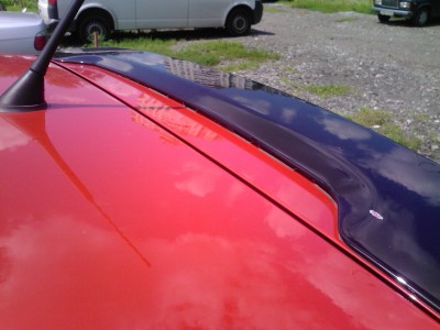

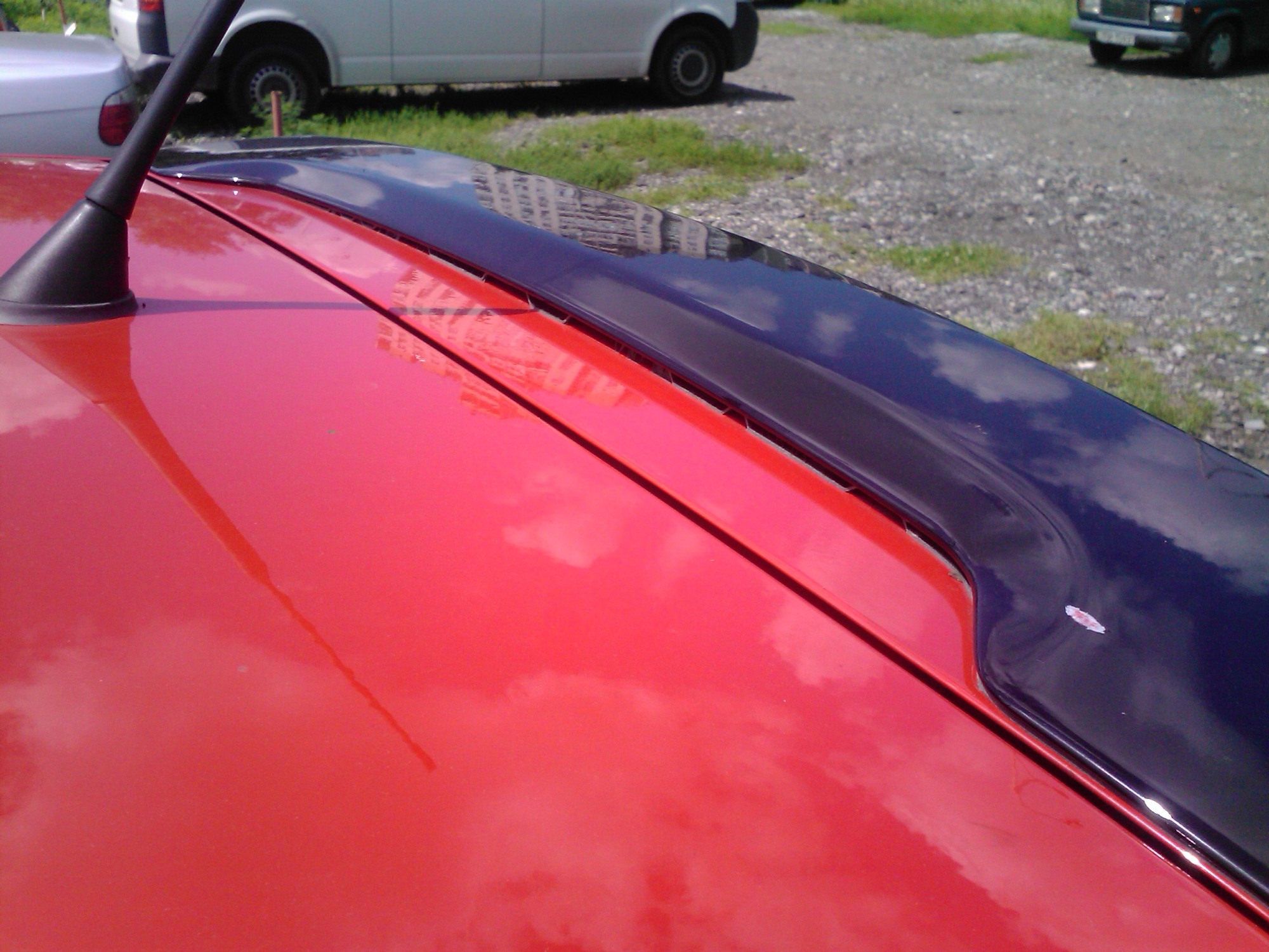

Одно расстройство теперь с этим спойлером,толи так поставили, толи всётаки ненадо покупать типа "точные" копии .......в итоге:
1. На жаре спойлер выкручивает радугой)
2.Это наверно уже к установщикам,при открытии багажника спойлер крошит краску на кузове(см.фото),но как оказалось ещё дверь багажника неровно относительно кузова висит,хотя зазоры вроде одинаковые
Вот так вот удался эксперимент с покупкой неориг спойлера( на слегка косую машину)

ааа, они что, только на скотч двухсторонний клеили? Laughing
ROFL
клеить надо было на "крокодил" в нескольких точках (через 20 см между ними) + двухсторонний скотч.
Правильно приклеить и выкручивать ничего не будет Smile
