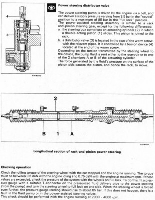

Не знаю, как без снятия можно что то там делать, места маловато. А тяги откручивались без проблем. Пробовал разобрать свою, снятую с машины, не поддалась. Там есть приколы, кроме алюминиевого корпуса. Мониторил кто, почём ремонтирует, стоимость ремкоплектов. В итоге взял рейку с разборки за 400 грн., ремонт на стороне обходился от 1000 грн. Кстати, замена сальников может не помочь, если там есть износ, то придётся токарить и\или шлифовать и новые капролоновые втулки делать получившийся размер. Подробности можна спросить у t309 тут на форуме. Прикрепил конструкцию.

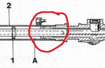

В месте обозначеном на рисунке, соединяются 2 части трубы корпуса. Одна часть вставляется в другую и фиксируестя от проворота пальцем (на рисунке не виден). Так вот этот палец достать не получилось. Корпус алюминиевый, зажимать в тисках сильно - стрёмно, палец из трубы торчит совсем ничего, короче потибидохался и забросил до лучших времён, тем более подвернулась рейка в номальном состоянии и по хорошей цене.

Никакого стопора в указанном месте нет!

Пишу за себя, разобрать не получилось, и зажимал, и стучал и крутил и ковырял - ни на мелиметр не сдвинулась. А в указаном месте из трубы какая то бяка торчит. Рейка TRW.
