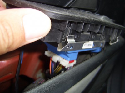

Фиат Гранде пунто 2007 года, такая проблема: Все стеклоподъемники работают с кнопок на дверях (опускаются, поднимаются).. но с главной консоли водительской двери стекла правой стороны авто только поднимаются, а левые и опускаются и поднимаются.. как заставить опускаться правую сторону?! в чем же проблема?

там прнцип проходного выключателя по моему... однозначно нуно выковыривать кнопочки и зырить...
1,5 года тому стеклоподъемники сам ставил, пришли с авторазборки из Харькова...
Так водительское стекло подымается и опускается в двух режимах, когда держишь и когда просто торкаешь, а вот пассажирское только, когда держишь кнопочку у всех так??? или глюк... теоретически так и должно быть вдруг пассажир решил палец засунуть а у тя на автомате подымается....

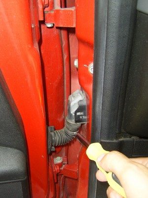

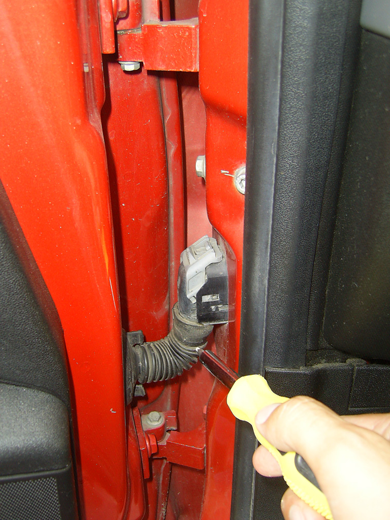

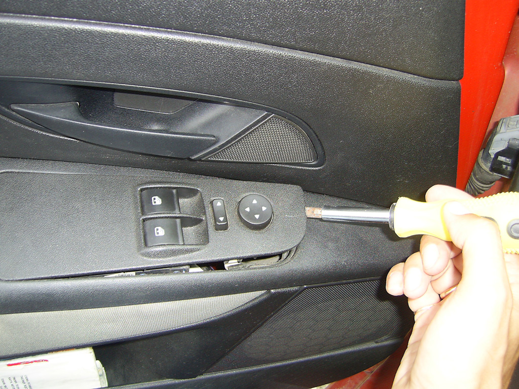

Полюбому электрик должен сделать прозвон проводов если конечно исправна сама кнопка со стороны водителя....
Очередность фоток в обратном порядке...
Еще одно место возможной причины
 Просмотрено:  245 раз(а)
Куча проводков
 Просмотрено:  256 раз(а)
Открываем
 Просмотрено:  317 раз(а)

По поводу управления в ГП.Там везде слаботочные кнопки управляют логикой.Смотреть,разобрав аккуратно все,в первую очередь чистоту резинок и поверхностей на плате под резинками.Промыть и то и другое бензином,лучше-Галоша,спиртом.
Точно так все в пультах и телефонах.
