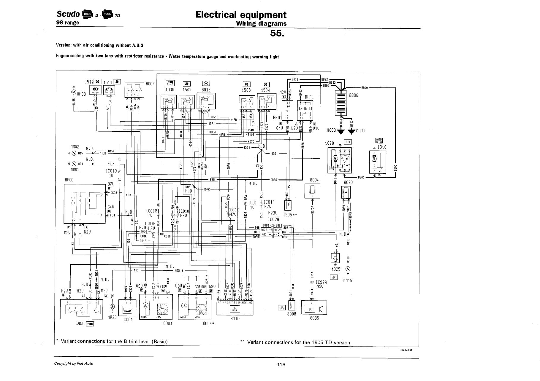

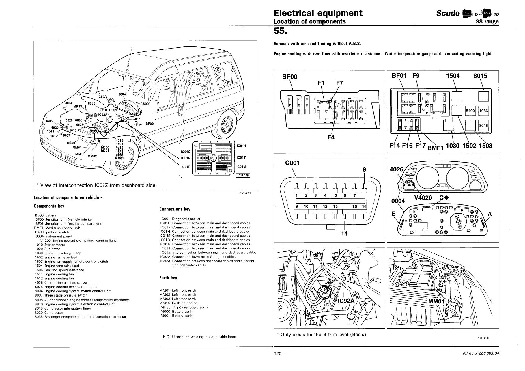

goric писал(а):
эл схемку соединений этого узла
Маю таку.

за схемку спасибо, но у меня вроде попроще, у Вас по схеме датчи Т ОЖ-8008 идет на прибор 8010, у меня же индикатор рамочный с питанием 12в., земля и управление-3х контактный, а просадка действительно есть, при не заведенном движке=12в.,6.5в.-относительно земли, а при рабочем на 1в., все поднимается, но помоему так и должно быть, зарядка вход идет АКБ с гениратора, страно то, что другие приборы работают нормально, объясните ,что может "запирать" индикатор при рабочем движке
