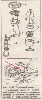

Где это место?
 Просмотрено:  260 раз(а)

СообщениеДобавлено: Чт Июн 23, 2011 04:32    Заголовок сообщения: Ответить с цитатой
сложи заднее сидение,отверни в салон ковер багажника и увидишь неправильной формы крышку.Откручиваешь 4 шурупа ---перед тобой насос.

СообщениеДобавлено: Чт Июн 23, 2011 21:06    Заголовок сообщения: Ответить с цитатой
У меня нету крышки в днище под бензонасос ))). Если открыть багажник, то бензонасос находится чуть справа от центра сразу за спинкой сиденья (первый раз тож не мог никак его найти, а теперь просто прорезал "крышку" в настиле).
