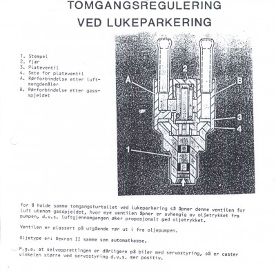

Ребята подскажите кто знает , что за клапан или заслонка рулевом насосе с двумя трубками которые идут к измерителю объёма воздуха и может ли он влиять на работу рулевого???
Борис
Зарегистрирован: 04.04.2008
Сообщения: 1232
СообщениеДобавлено: Сб Май 21, 2011 21:27    Заголовок сообщения: Ответить с цитатой
При повороте руля на хх увеличивает обороты двигателя.
koshmar
Зарегистрирован: 06.11.2009
Сообщения: 114
Откуда: мурманск россия
Авто: fiat croma 90
СообщениеДобавлено: Сб Май 21, 2011 22:40    Заголовок сообщения: Ответить с цитатой
А может из за его неисправности прпасть рулевое??? Просто мучаюсь нет рулевого поменял насос ни чего не изменилось, в бачке при циркуляции масло как будто с мелкими пузыречками. Боюсь думать что рейка Crying or Very sad

СообщениеДобавлено: Сб Май 21, 2011 22:58    Заголовок сообщения: Ответить с цитатой
Нет не может.

Значит по ходу дело в рейке рулевой!!!!!!! Очень ужасно а ни кто не подскажет может есть способ как нить её проверить??И откуда пузырки в бачке??
