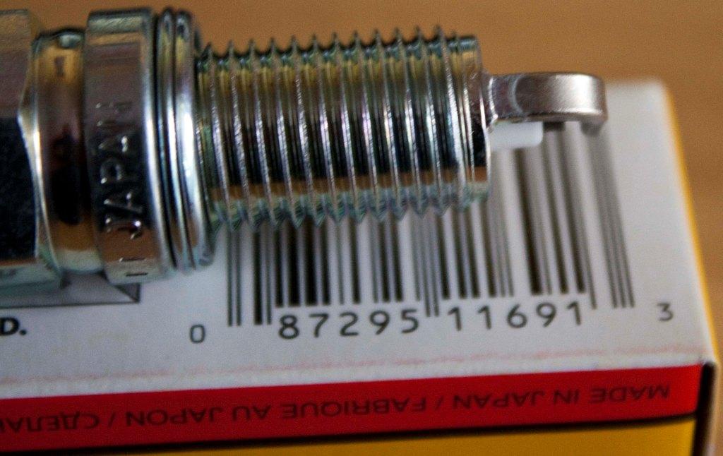

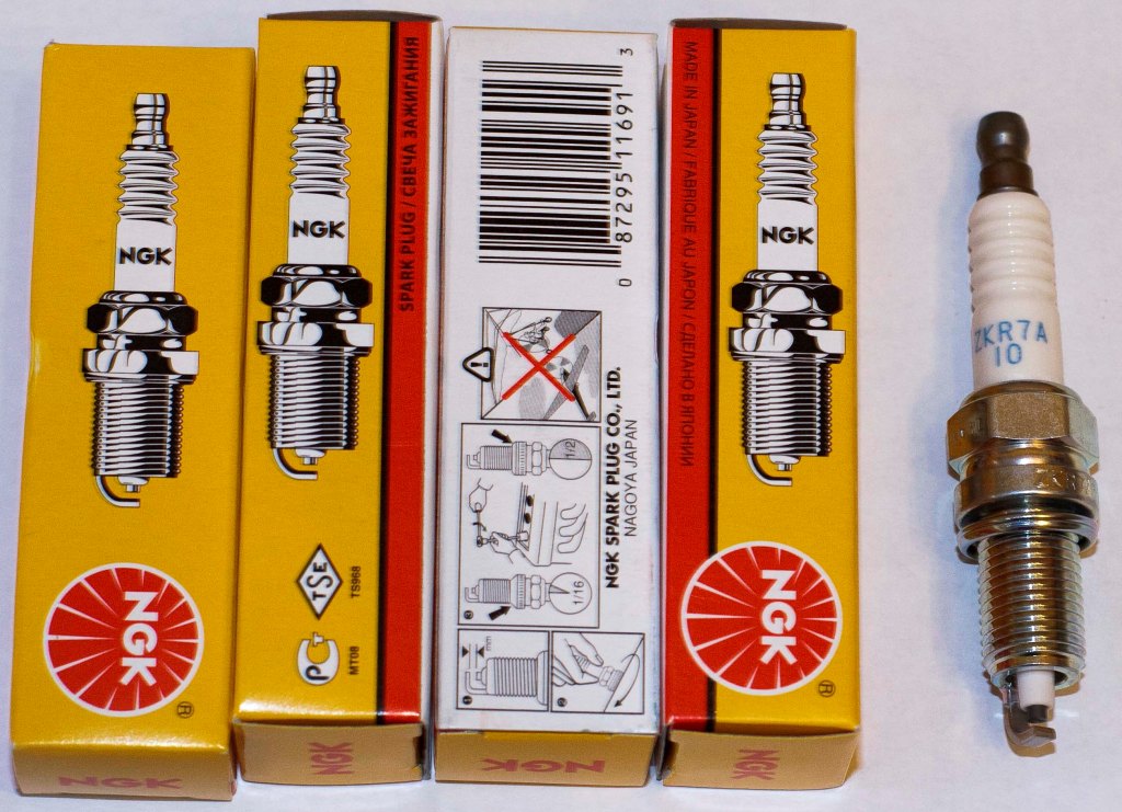

Свечи я купил "родные" NKG ZKR7A-10. В Италавто поставили "оригинал" мейд ин BY (подозреваю Беларусь, на крайняк Болгария) , я купил мейд ин Япония, причем на Японских боковой электрод приварен - см. фото
1. Снял корпус воздушного фильтра (2 болта на десять и усилия рук)
2. Открутил "катушку зажигания"
3. Снял 4 провода (положил по порядку, хотя они подписаны)
4. выкрутил свечи.
Сложнее всего оказалось выкручивать/доставать/отсоединять провод от 1-й свечи, там мешает все что может мешать.
Общий вид коробки и свечи

Электрод

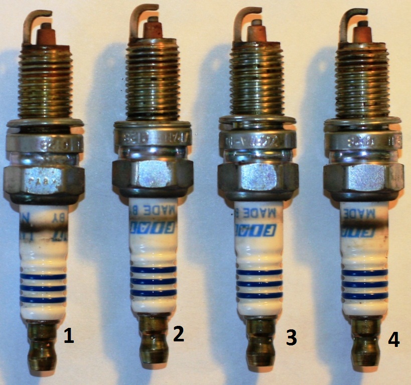

Использованные свечи, практически у всех зазор 1 мм

P.S. Состояние свечей после 30 000 оцениваю как хорошее. Ни один изолятор не треснул, все свечи одинакового "красивого" цвета и практически не отличаются друг от друга, думаю еще 20 000 прошли бы "на ура". Бензин 100% - ОККО возле радио рынка. Заправляюсь принципиально только в одном месте.
