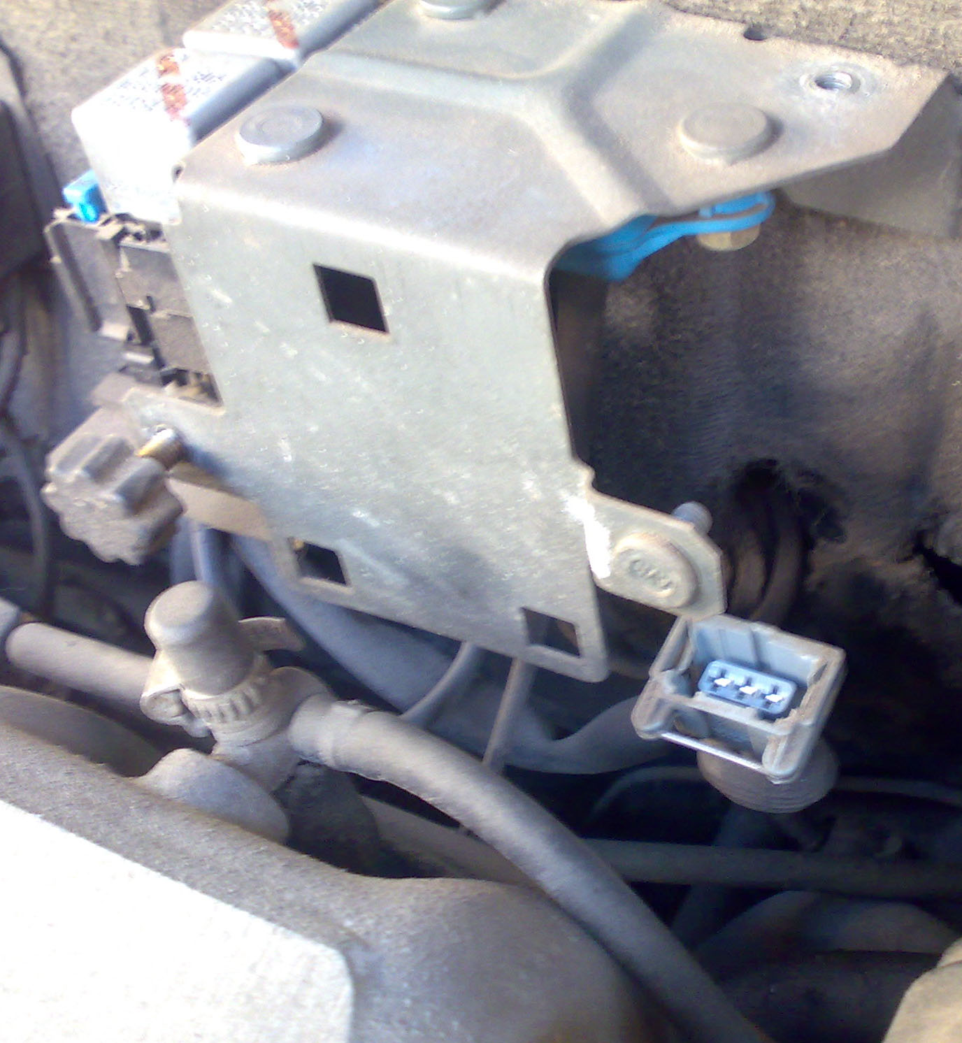

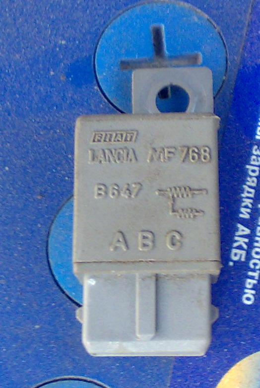

Пытаюсь разобраться с повышенным аппетитом Темпры. Смотрю где и какие датчики. Сегодня полез туда, где датчик давления и обнаружил потенциометр. Для чего он нужен? Может кто знает?
Вот место, где он находится

Вот собственно этот потенциометр.

для "грубой" регулеровки СО,... точной дорегулировуют винтом на ЕБУ

сверху есть дырочка для очень тонкой прямой отвёртки, только без газоанализатора смысла крутить ну совсем нет

Второй раз встречаю выносной резистор СО.
Обычно, непосредственно на ЭБУ расположен.

у меня тоже такой был,выкинул.и в ЭБУ есть.я вот одного не пойму.зачем настраивать СО СН в ручную,если это делает лямбда??

а разъём глубой трёх контактный должен подключён быть к мап сенсору,а не к этой приблуде.вот почему у тебя большой расход.

если есть лямбда то она по идее кориктрирует СО СН,а если нету то скарей всего эта приблуда.просто у меня она стояла и к ней не каких разъёмов не подходило и я подумал что у тебя может кто то перепутал и одел разъём не на МАП,а не на эту приблуду.
кстати патанциометыр для коректировки СО и у меня есть,только в мозгах.
и тогда как вариант может с ней что то или кто то решил покрутить её и сбил настройки.надо ехать замерять СО и регулировать.
