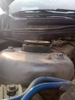

Надо ли менять опорный подшипник?

Кто-то ставил новые «опорные»? Все-таки должна торчать металлическая шайба или нет? Когда авто поддомкрачено она опускается вниз и прилегает к «опорному»!

Да, должна торчать как на фотке, когда поднимаешь - прилегает. Если не стучит и не хрустит, ничего менять не надо.

Поставь палец на шток стойки, и покачай сам или попроси пусть покачают машину, если люфтит или бьет, то под замену.

Мынуточку, так что вы собираетесь менять- опору,или подшипник? Он стучит при небольшом нажатии на стакан? Слышно его хорошо,без инструментов и прочего.

вообще по нормальному нужно менять и опору и подшипник. Нет смысла менять только подшипник или только опору.

Принято называть опорным подшипником всю опору стойки, так как они нераздельны! По логике опорный подшипник выполняет функцию буфера и не должен так вылизать больше похоже что резина потеряла свою упругость! А ето 1.2 см клиренса и стуки!

Ой! По логике и здравому смыслу опора,как сборочный узел/единица, воспринимает вертикальные нагрузки,передает их на кузов; подшипник просто уменьшает усилие,требуемое для поворота колес и на месте,и в движении. Не думаю,что узел "опора" - разборная и подшипник сам по себе просто так меняется.Да и смысл его замены весьма спорен,если судить по картинке. Уточню еще раз,речь идет о подшипнике. Он стучит? Если да,то меняется вся опора.Если не стучит,но резина развалилась,треснула- меняется вся опора.
ПыСы- Владимир,а вы помните положение именно этой опоры ДО ТОГО,как автор написал/сфотографировал? Там верхняя тарелка разве лежала на остальной части? Посмотрите опоры своей авты,там зазоры есть,или нет?

Зазор есть, когда авто на колесах если его приподнять, то его нет, и этот ход должен быть для амортизации! Чтобы это, проверить, надо купить новую опору!

На счет отдельно подшипник и опора то да, я не заметил что у вас они вместе. У меня просто на Типо отдельно буфер, отдельно подшипник.
